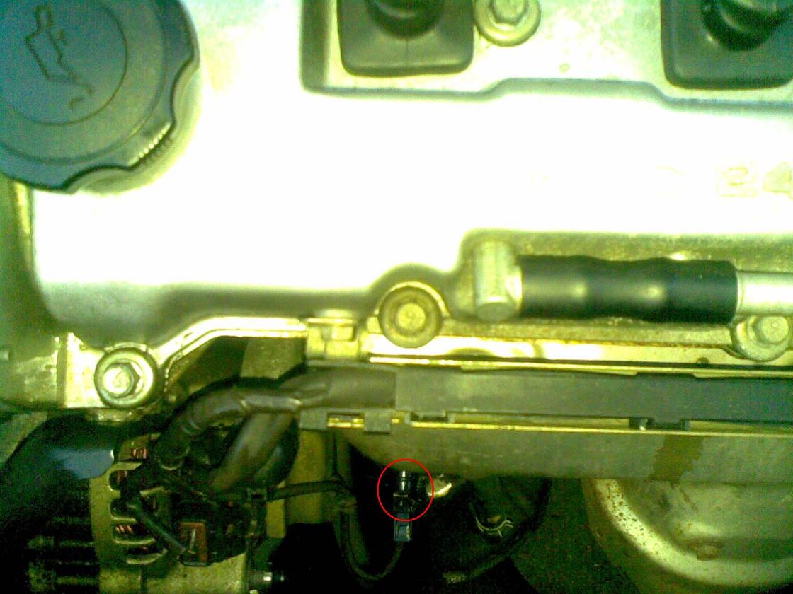

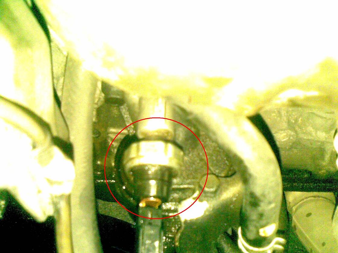

Привет всем,
беда опять. Потекло масло через/из-под какого-то датчика. Причем напор такой конкретный. Думаю за пару минут в движке вообще масла не останется. Кто подскажет что это, че с этим делать и сколько примерно стоит? Буду очень признателен.

Похож на датчик давления масла.Просто меняешь на новый.Стоит около 12 евро(в Риге).Открутить можно головкой на 23,если не ошибаюсь.

Датчик давления масла. Выкручиваешь ключом этот и вкручиваешь новый. Цена от 5 баксов. Их почему то насквозь маслом прошибает )))

Спасибо всем, действительно он. Завтра новый поставлю...
