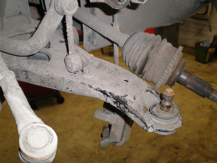

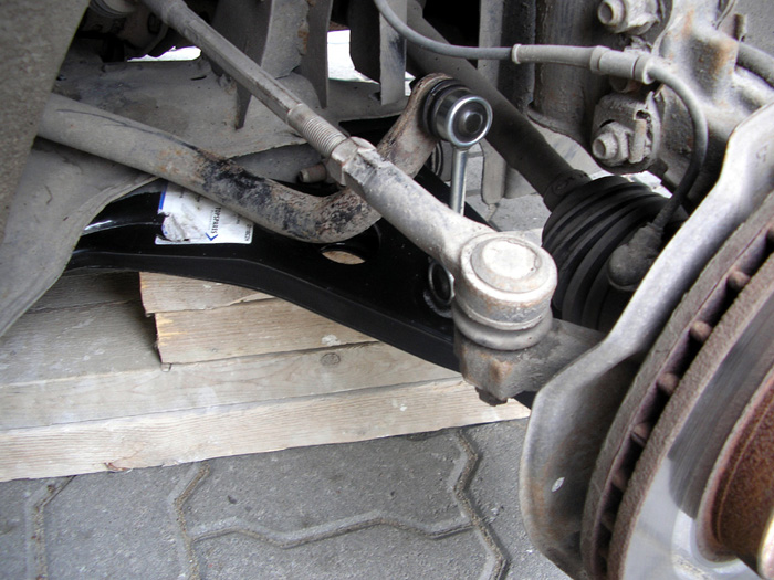

Вообщем такая фигня 10 месяцев назад были поменян поперечные рычаги,вместе с резино-металлическими втулками в сборе и стабилизаторы тоже были поменяны..
но вот недавно у меня накрылся ступичный подшибник,поменяли подшибник всё зашибись тишина,но теперь опять недорозумение,
вдруг что то стало очень сильно стучать на неровной дороге в передней подвеске..
мне говорили что скоро надо будет менять шаровый палец и прокладку,и было видно что вся резинка была уже тогда сухая и порваная..
так неужели из за этого может раздаваться такой сильный стук?

Ооо,шаровая еще как стучать может,у меня это расходный материал :D Нормальными мастерами меняется мин за 30,главное не забыть сваркой точки поставить.Еще похожие звуки могут стойки стабилизатора издавать.

Andres, рулевые тяги могут стучать , на ямах , а на руль отдаваться не будет , поначалу . А шаровая , аж бегом может стучать . Меняется отдельно от рычага .Много раз обсуждалось , что прихватывать точками нужно её .
К сожалению з.ч. некачественные попадаются . :evil:
Я к примеру , за пол года(10тыс км.) два раза рулевую тягу справа поменял , каюсь , тогда поставил "лемфёдер" , потом"JC " , не самое то , что стоило бы .
Хорошо , что сам менял , а то бы разорился на сервисы .
Сейчас "CTR" стоит, посмотрим ...
ПыСы . А перед этим "лемфёдера" , хватило на 4 года и 100тыс.км . Слева он ещё и стоит и не стучит .
Прокладка это пыльник имеется в виду?
Если пыльник порван, то жить такой шаровой совсем не долго, максимум недели две при небольшой эксплуатации.
