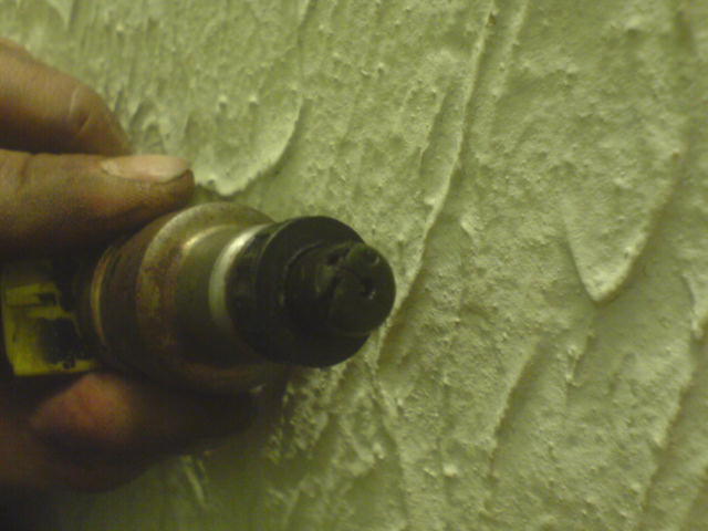

Затроил у меня движок, причем так хитро- на холостых и средних троит безбожно, а на высоких оборотах все четыре...вот...все процедуры по поиску искры увенчались успехом, переставлял свечи- все равно второй котел на холостых не хатит и все, померял комперссию- норм, ну что остается- форсунка...сымаю рампу топливопровода и достаю все по очереди. Вторая форсунка на фотке. А теперь вопрос: Чем можно её заменить, и какова стоимость вопроса? Или есть резон восстанавливать корпус форсунки( соленоид работает)

25 апр 2008 00:16
Не рассмотрел...
Предположение: как насчёт промыть?
25 апр 2008 15:04
Сообщений: 1036
Вроде она отломана немножко... Покупать новую...или с разбора

25 апр 2008 15:09
Сообщений: 1402
Откуда: Мацква, Сергиев-Пасад
типа она обуглилась чтоли? че с ней?
25 апр 2008 15:36
Сообщений: 215
По моему ей хана.Надо новую или с разбора брать.
Нифигасе немножко отломана,там уже трещина от иглы идёт и скора она совсем мертва будет.

25 апр 2008 15:54
Это отложения на конце? Помой ее карбклинером и сфоткай , не видно нифига.
25 апр 2008 18:16
Сообщений: 1205
Откуда: Тридевятое царство
это на форсунках
снял и видно мыть-не мыть

26 апр 2008 00:33
Хлопцы, простите конечно же, но фотка сделана с телефона, вот но смысл такой, что на конце форсунки стоит корпус типа колпачка, он развалился...вот при испытании форсунки она не распыляет, а сцыт... какой от неё толк. Вчера я буквально узнал, что подходят форсунки от Волги, как поставлю, поделюсь впечатлениями
26 апр 2008 00:39
Сообщений: 926
Откуда: Казахстан. Караганда
Да бери с разбора, промоешь карбклинером - будет как новая.

26 апр 2008 23:18
Взял с разбора, даже не знаю с какой машины. Корпуса разные, но посадочные штуцера одинаковые, вот, даже разьем пришлось поменять( два раза паяльником тыкнуть). Дык машинка ожила. Целый день катался.
