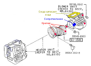

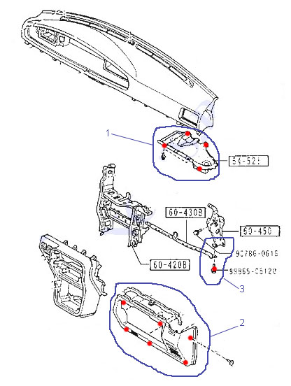

Как оказалось эти вещи связаны друг с другом, вода затекая через прогнившую дыру попадает прямо на сопротивления (в виде пружинок) ну и там все ржавеет и со временем перестает работать.
Как лечится:
Снять бардачек и нижнюю защиту, воздуховод и блок вентиллятора отопителя (из рисунков видно как все снимается) ну после этого льем воду и ищем дырку, залепляем герметиком и все ставим обратно.
Дополнения:
Сложно подлезть к верхнему правому болту крепления отопителя ...-0612)
Кроме ключей и отвертки потребуется герметик и краска в баллончике.
