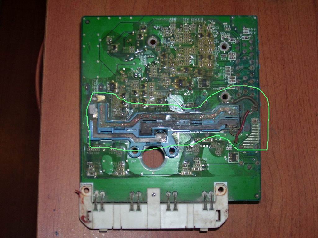

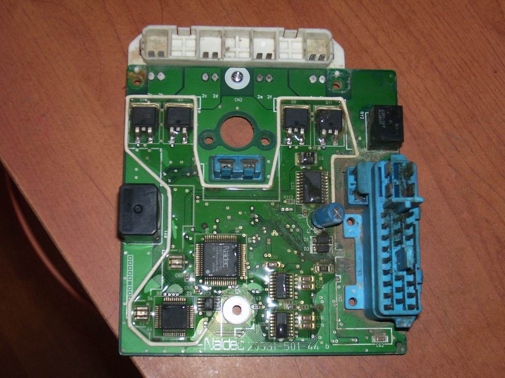

Очень нуждаюсь в схеме на плату авс Мазда 626 GF 98г.Везде продают в сборе,дороговато очень.Хочу починить эту,сопротивление датчиков проверял на всех 1.3с копейками думаю рабочии.Помогите.

Naldec хорошая фирма но и она боится водицы. Чинить бесполезно в таком случае, покупай на разборке 8)

Александр 626, попробуй промыть и почистить все контакты .Сильноточные цепи просмотри , внимательно , может транзисторы придётся выпаять , прозвонить .
Кажется что , дорожки к релюшкам совсем сгнили . Я бы проводом проложил отдельно . Релюхи тоже несложно снять проверить .
Хуже уже не сделаешь !
Кто то писал , что после чистки всего заработало .
Провода висят , это уже ты паял , или так было ?

Естественно всю эту процедуру мы проделывали,сначала промыли в ультра звуковой ванне гдето полчаса отмывалась.Запаивали все дорожки которые сгнили.Вот в чем вопрос и стоит что уже трудно определить что куда приходит.Эти две сопли были припаянные до меня.Мы пытались их отпаивать не какого эфекта.Когда все прочистили пропаяли и собрали стала гореть лампа FSPвроде так)на панели, спидометр так и не заработал.Может есть у кого нерабочая плата мы бы попробовали что топридумать из двух.
