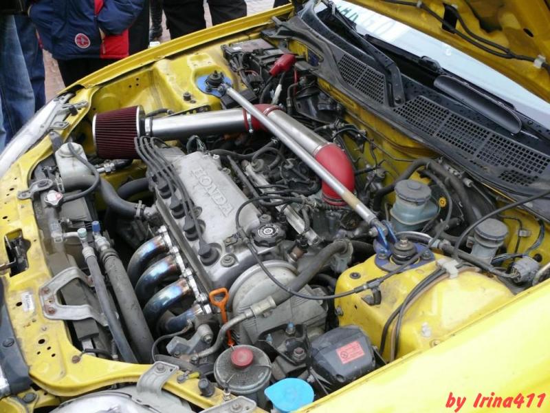

SergeyA писал(а):
народ а по русски мона :D :D
Вот как выглядит сам коллектор на выходе из двигателя.
23.02.0894.jpg [ 94.07 | Просмотров: 3915 ]
