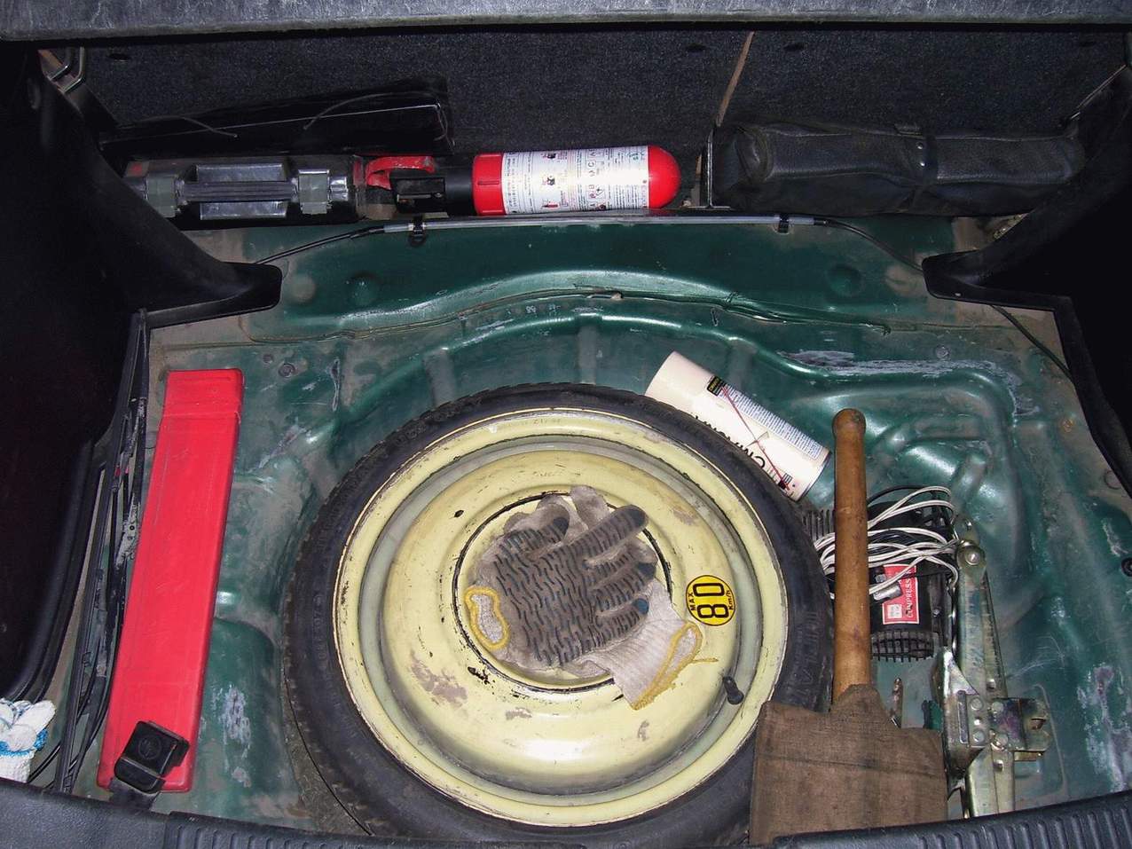

блин, обругали, хотел как лучше а получилось как всегда...
Силиконка какая была то и засунул, не моторку же, графитку не нашел, а силиконка была под бубликом, направляющие выбиваються как на жигулях посредством отвертки "жигулевки", вылетели на ура, по поводу кваса ...ну.. пива не было, а машина после ремонта проехала 2-3 метра, картинки так и не научился вставлять сейчас попробую
Комментарий к файлу: багажник
