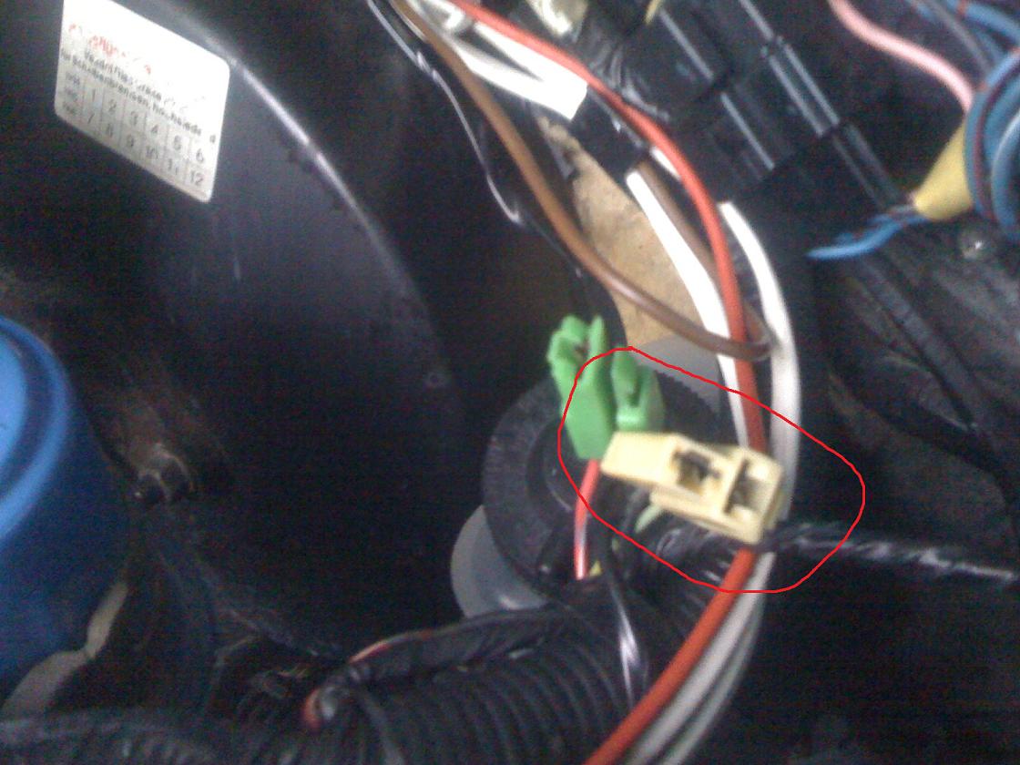

Всем привет. Вопрос знатокам, в умных книжках пишут, что бензонасос на GD электрический и работает с включением зажиганием, что до недавнего времени так и было. Если включить зажигания, можно было услышать шум бензонасоса. Теперь же бензонасос работает только со стартера. Но если замкнуть разъем (ФОТО 1) то он работает при включения зажигания. Что это за контакты? и где проблема? Может это быть реле питания?

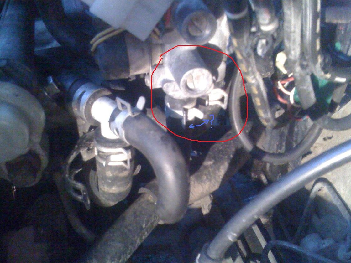

P.S. кто подскажет, правильно подключены шланги (ФОТО 2), или нужно наоборот.

Шланги у моей подключены так же. Да и разницы, по моему, нет.

Ну а разъем для проверки - он и есть разъем для проверки....

В 626 GD топливный насос при включении зажигания работать не должен! Реле включения насоса имеет две обмотки-одна запитывается при включении стартера (один конец ее соединен с землей), вторая, после запуска двигателя, получает землю через замкнувшиеся контакты датчика расхода воздуха. Показанный на фото разъем подключен параллельно этим контактам и служит для проверки работы насоса. И все! Примитивная электрика. Никаких таймеров.
