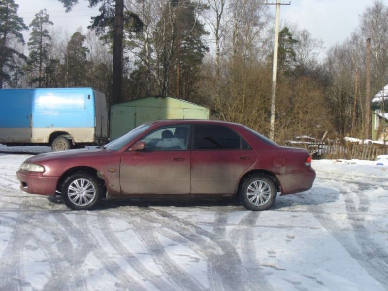

Помогите кто в курсе , пару месяцев назад купил mazda 626 ge 1992 г.в. за 50 000 руб , передняя подвеска была полностью убита , при переключении передачи машину кидало в сторону сантиметров на 20 , ваще жопа .Сейчас одна большая проблема-дымит с утра при заводе 10-15 секунд синим противным дымом. Думаю может маслосьёмные износились ? :( :( :(
