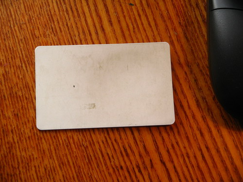

привет, а у меня вообще карточка по типу банковской. за давностью все надписи стёрты. просто тупо белая пластиковая карточка без всяких видимых чипов и магнитных лент. подносишь и где-то под торпедой раздаётся щелчок. можно заводить.

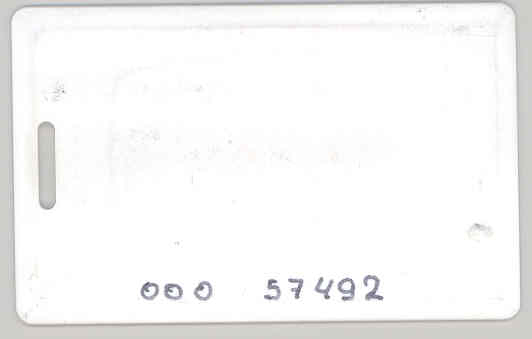

У тебя по ходу такая же система, как для дверных замков, турникетов и т. п. используется

так она родная, или самоделка? насколько надёжна?

Если карточка такая, как на картинке (это от замка на двери в моем офисе), то ИМХО самоделка. Но по идее должна быть надежна, по крайней мере у нас этим замком проблем не было.
CARD.jpg [ 8.1 | Просмотров: 9733 ]

похожа в принципе, только без отверстий

вот такая
IMG_5969.jpg [ 69.7 | Просмотров: 9725 ]

У нас тоже кажется раньше без отверстия были, а потом с отверстием появились, отверстие - это для шнурка, чтобы на шее ее носить. Но если у тебя самоделка, то, как по мне, идея довольно изящная.
