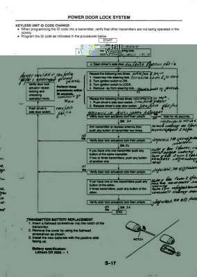

См. приложение
0387.jpg [ 147.73 | Просмотров: 2004 ]

три раза нажимаю на центральный замок...
Уточни, плиз, что это значит

центральный замок это пимпочка которая на водительской двери.. при закрывании котрой закрываются все двери..... блокируются...

Я эту процедуру ни разу не проделывал и поэтому могу ошибаться, но что-то мне пока кажется, что тебе не эту пимпочку, а концевик на водительской двери нажимать надо.

Все получилось!!! вообщем необходимо открыть дверь водительскую.. затем три раза включить зажигание вытащить ключ.. и три раза нажать на Концевик двери.... или попусту открыть закрыть три раза водительскую дверь думаю это одно и тоже... затем два раза нажать на пультик... и все........ спасибо всем за помощь....
