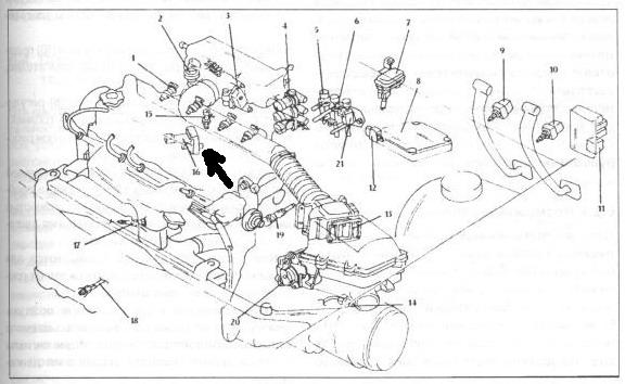

Свой не сфоткаю он дома! Но рисунок расположения дам.
Водой он кстати не омывается, к нему подходит разъём на два провода.

Как по мне, то что-то не очень похожа эта деталь на клапан ХХ. Может, конечно, это один из клапанов, который как-то задействован в системе ХХ, например он поднимает обороты при возникновении нагрузок на двигатель, но ИМХО это не тот клапан, который отвечает за обороты ХХ во время прогрева машины.

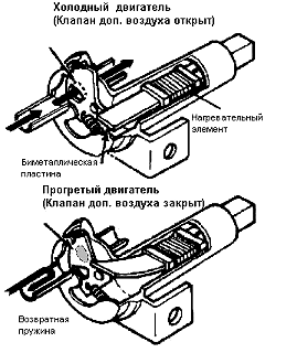

Да,вот как раз именно этот клапан и управляется через мозги.И ещё в этой цепи есть датчик температуры охлаждающей жидкости,сигнал которого тоже идёт в мозг.

Да именно он "редиска". А может есть у кого эл.схема на эту историю?
