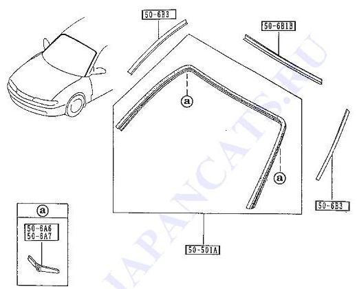

Буду сам переклеивать лобовуху... Чехи или поляки, не знаю кто точно, переклеивали стекло в своё время в маздовской тёмной заграничной жизни и основательно накосячили... :evil: В итоге под уплотнителем появилось много ржи и другого г...на. Буду зачищать-перекрашивать, устранять косяки, зелёненькое маленькое существо не пускает в сервисы, да и не доверяю я им :twisted: Поэтому очень нуждаюсь в советах. Подскажите, кто клеил стёкла в GE:

1. Как клеится стекло с надетым уплотнителем 50-501А ? Или он вставляется после вклейки стекла? На форуме Фордопробоводов читал, что стекло клеится с резинкой...

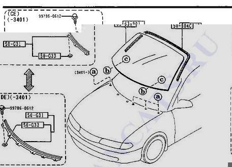

2. Заказал уплотнитель 50-604C, а это оказалась не резинка, а поролон, типа каким окна утепляю, с липким слоем... Его куда лепить?
3. Уплотнители 50-6В3 и 50-6B1B не заказывал, что они из себя представляют? Куда их лепить?

Какие ещё будут советы? подводные камни?

Igoryok, а ты фиксатор для молдинга в верхнем углу стекла под номером 50-6A6 и 50-6A7 у тебя был? Кто знает как он вставляется? Под стекло? Или поверх него? Стекло счас вырезаю, не могу его вытащить...

Фиксатор у меня был на молдинге, крепится он лапками "под" стекло. Служит для фиксации молдинга на стекле-фиксатор не дает ему сваливаться.
