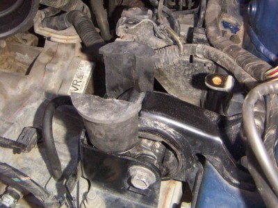

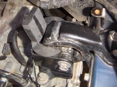

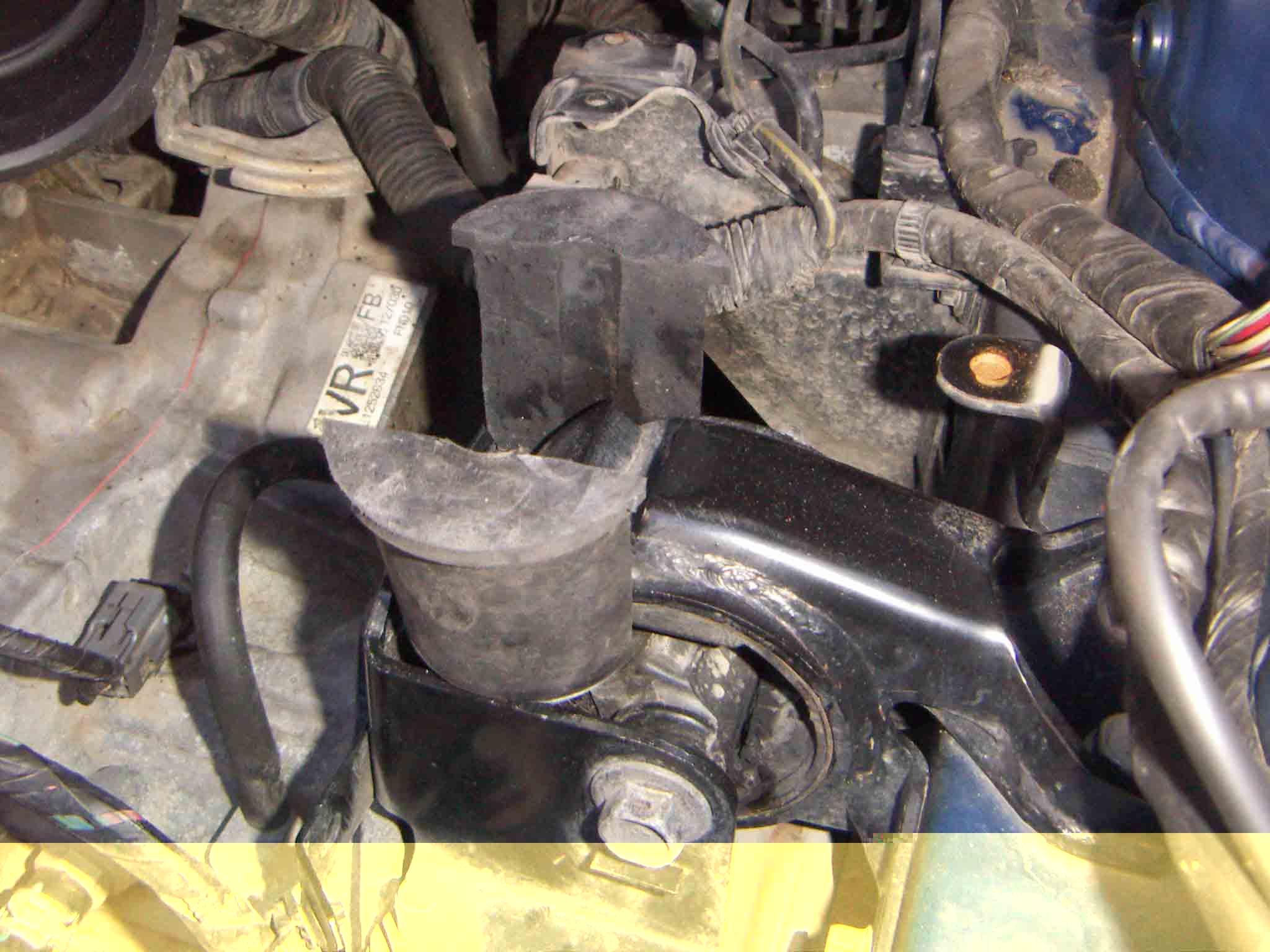

При старте ужасно трещало и хрипело слева.
Порвалась левая подушка двигателя и он гулял вперёд-назад на 10 см.
До дома 4500 км. Накупил советских резин, час работы и в путь.
Смотрите фото срочного ремонта.
1_Запихиваем.jpg [ 108.97 | Просмотров: 2144 ]
2_Распрка.jpg [ 105.81 | Просмотров: 2128 ]
3_Гатово.jpg [92.8 ]

Какой год машине? Неприятен сам факт того, что подушка так развалилась :( С чего бы это?
626GE FS 2.0 седан 1992г.в.

у меня также скрипело и пищало на ГФ 1999 года.
3 раза был в сервисе, никто не мог найти, потом все же заменили 2 подушки и все прошло.
очевидно, они еще не полностью развалились, а только начали, вот внешне и не было видно.
содрали 270 евро.

Машине 5 лет подушки убиты все. Плюс Штивт коленвала тоже.
Резина внутри оборвалась пришлось завориь .Штивт состоит из двух частей а между ними резина. Конечно буду менять на новый.
