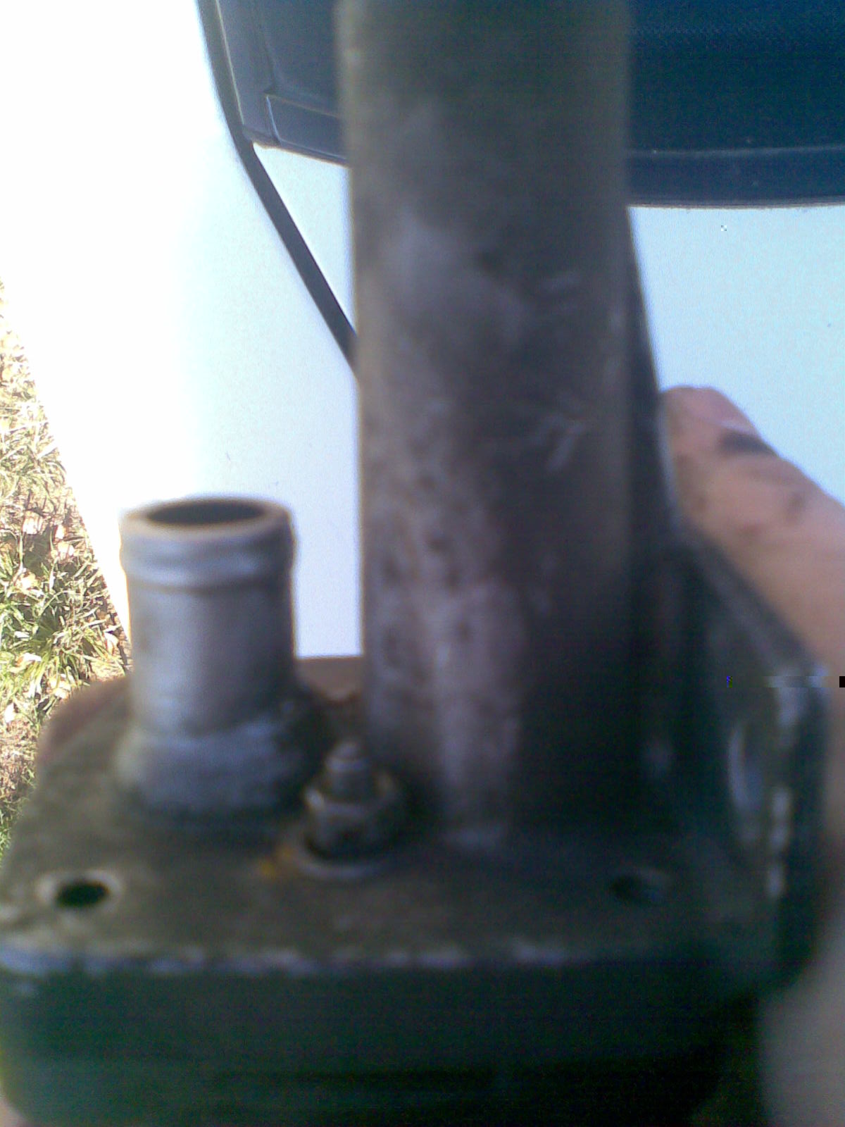

Добрый день Уважаемые. Являюсь владельцом мазды 626 91г. мотор FE, сделайте пожалуста фотографию этого клапана. А то пожоже у меня его нет, только заглушка какая то. :sorry:

Ну так сфоткай заглушку да спроси -чё эт такое.А то непонятно.

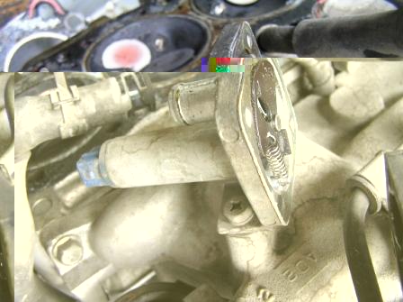

Знакомься. Это он.
P5281064.JPG [ 27.57 | Просмотров: 11492 ]
 Заголовок сообщения: Re: Про клапан холостого хода | мазда (mazda) форум
07 июл 2008 12:32
Совершенно правильно-клапан прогревочных оборотов и хх.
deademius,где заглушка-то?

Завтра сфоткаю, выложу. Просто хотел решить проблемму с падением холостых при включении нагрузки и регулятор не нашел. Зато нашел болтающийся разъем, который по моему разумению именно от него. Не судите строго. Машиной владею всего неделю, вот и маюсь.

07 июл 2008 16:00
Клапан на фото ни коим образом не влияет на регулировку ХХ при нагрузке, за это отвечает клапан на ДЗ, к которому подключается разъем.
На фото обычный "перепускной" клапан для поднятия прогревочных оборотов.

То есть если я правильно понял, то надо мыть ДЗ а не клапан холостого хода.

07 июл 2008 17:18

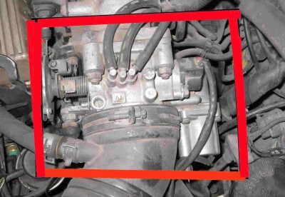

Нет, именно клапан и нужно мыть, но не тот, что на фото - а на ДЗ, там забивается канал и открытие клапана не поднимает обороты при нагрузке до норммы... Но если уже нет самого клапана - то и мыть нечего ;)
Нужна фотка ДЗ, особенно задняя часть, ближе к моторному щиту.
07 июл 2008 17:45
+1,чего я и добиваюсь,"Нужна фотка ДЗ, особенно задняя часть, ближе к моторному щиту" с левой стороны.

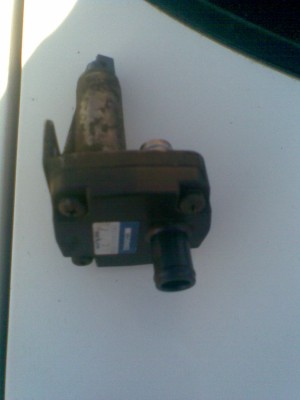

Всем привет Я хотел спросить ну если сможете то пожкажите где я могу купит клапан холостого хода на мазду 626 1990г. 2л. 16 клапанная, или полностью в зборе вот ету вещь вместе с заслонкой... помогите а то стрелка тахометра как бешенная, тай бензин улитает

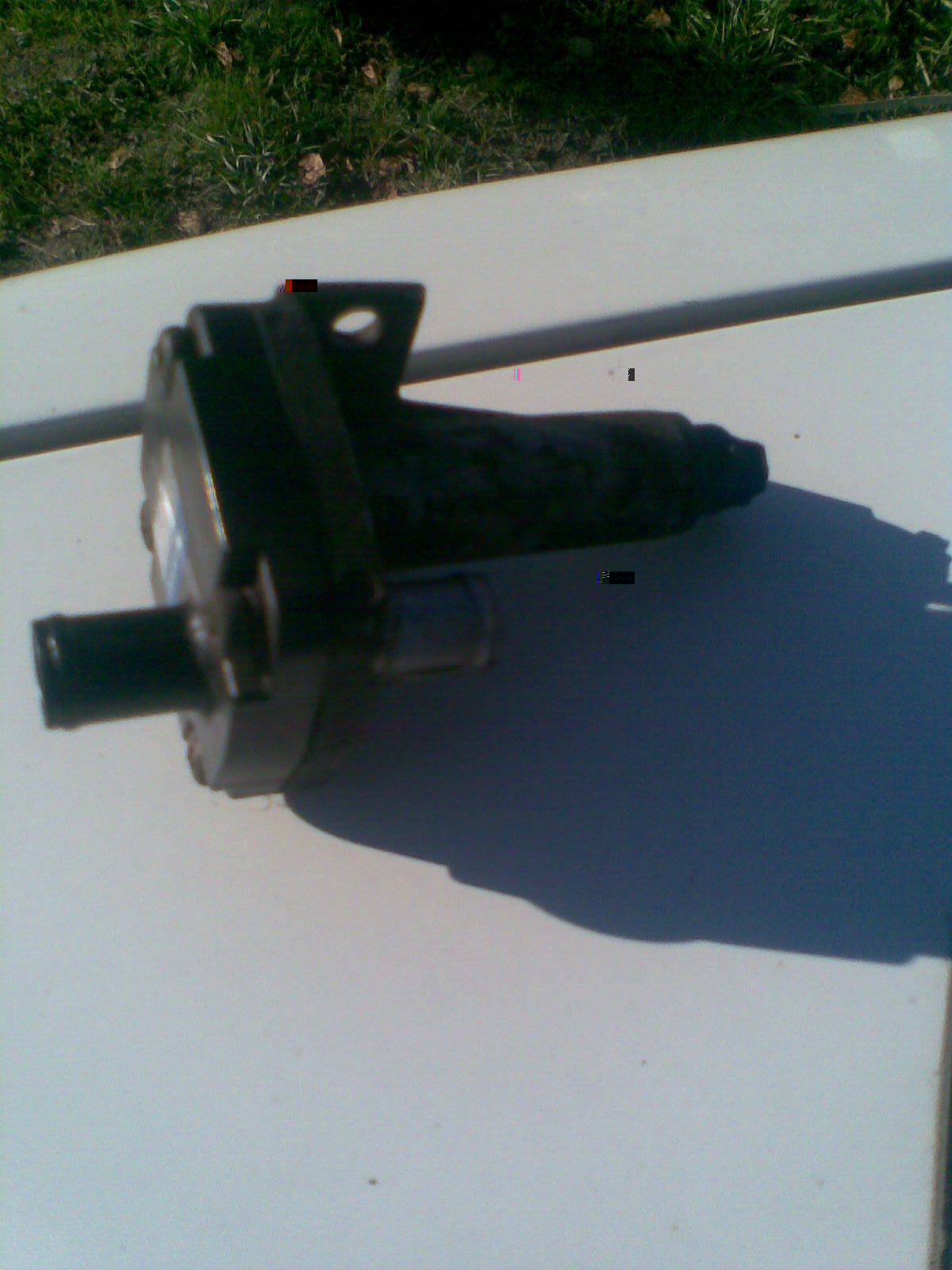

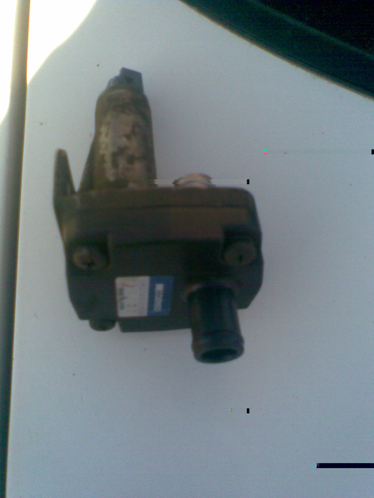

Я как понял это клапан прогревочных оборотов?! или как он точно называется?!
Комментарий к файлу: что это за винт?! он у меня до конца затянут так и должно быть?!
Подобных тем довольно много. Искал?
И вероятных причин - от лямбды до подсосов. Моя несколько раз начинала чудить таким образом. Менял лямбду, регулировал ХХ по инструкции, промывал блок ДЗ, чистил ДПДЗ и ДМРВ. Попробуй на прогретой перегрузить мозги и посмотреть, что изменится и надолго ли....
Хорошо в выходной, под пивко, сделать все это в комплексе :D
Считывание ошибок может изрядно запутать. Скорей всего будет ошибка 17, а про неё ну очень много здесь написано....
