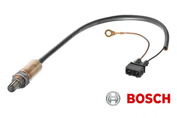

Лямбда-зонд это лямбда-зонд, как ни странно.
А насчет дерганий - так смесь выглядит как хз что, оттуда и дергания. А чего еще ожидать при таком расходе, интересно? Странно что вообще едет нормально.

Искал такой датчик в магазине http://euroauto.ru/index.php?option=com ... o&photo=11 ненашёл, есть только кислородный датчик-LAMBDAZONDE, может это и есть ДМРВ? :( :beer:
