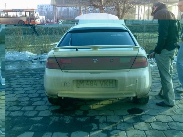

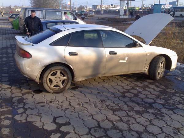

Вот фоты....вроде гдето выкладывал уже
Комментарий к файлу: Хде глушак... Я пока не заметил что его нет хозяин молчал... + бампер поцарапон
19042008(002).jpg [ 49.37 | Просмотров: 3823 ]
Комментарий к файлу: Обратите внимание на переднюю дверь...полоса...порвана(
19042008(003).jpg [ 52.21 | Просмотров: 3823 ]
