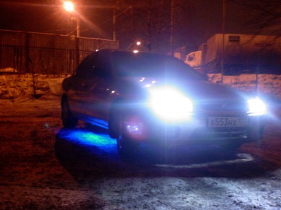

Зарегистрирован: 24 апр 2007 08:08
Сообщений: 51
Borisyan писал(а):
Winsor ,фотки нет у тебя, как он в наших фарах светит?
Комментарий к файлу: вот так они у меня лупят
Photo-01 41.JPG [ 179.61 | Просмотров: 3661 ]
Mazda 323 Sedan 97 года 1.5 Z5
