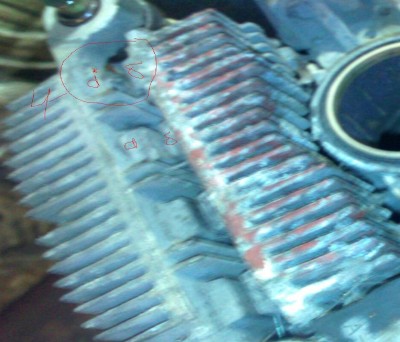

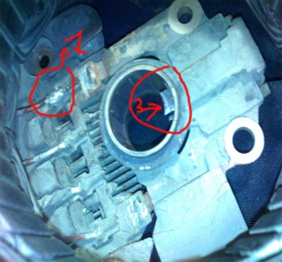

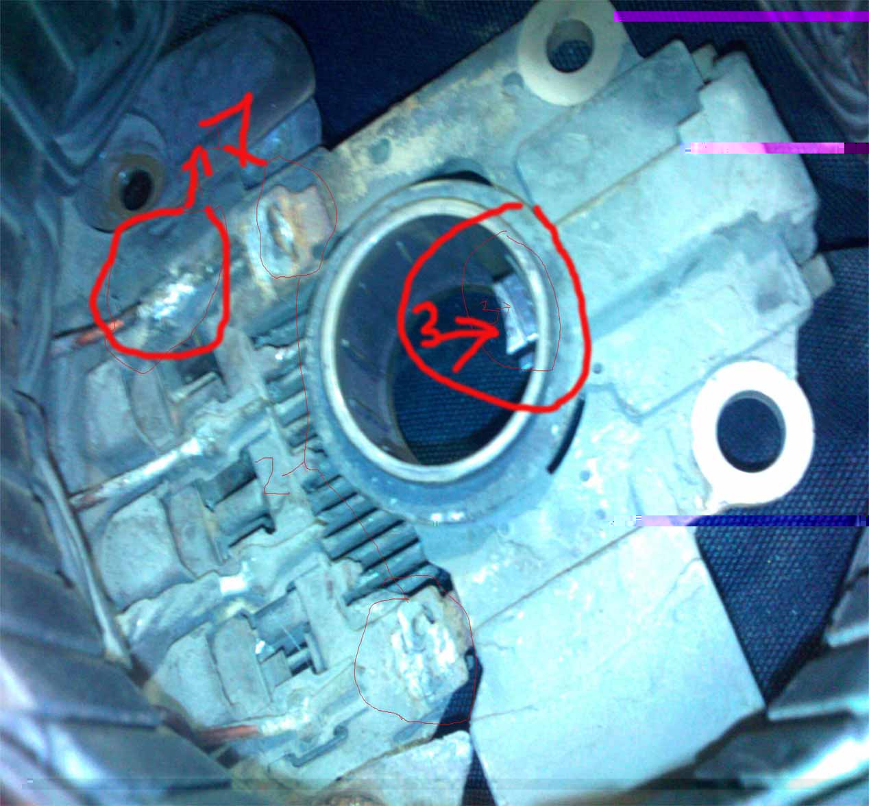

1. Оторвался проводок ротора скорее всего в процессе разборки генератора
2. Клемы щеток припаяны.....не понял я как щетки снимать :)))
3 Износ щеток, на фото видна линия предельного износа.
.jpg [ 125.74 | Просмотров: 3055 ]
Mazda 626 1.9 i 1992г Сборка в Голландии :)))

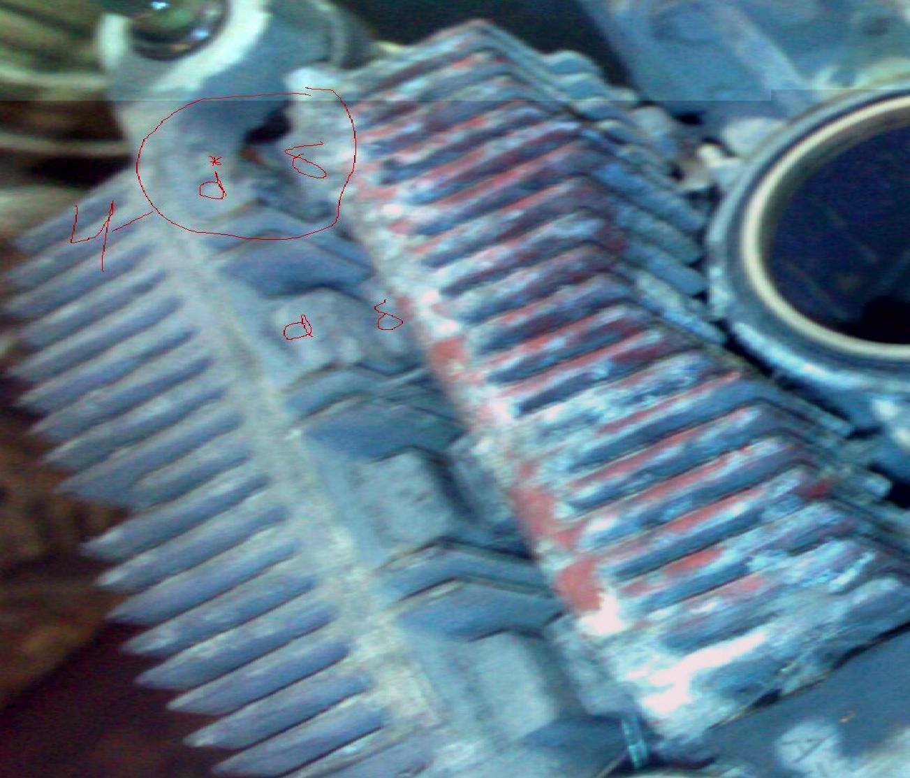

Пендык походу диодному мосту.... а* диод отсутствует :(((((
.JPG
.JPG [ 146.36 | Просмотров: 3061 ]

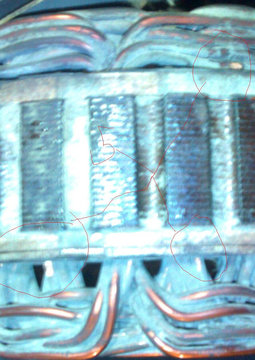

5. В результате разборки поцарапал отверткой изоляцию проводов на роторе.
Буду лаком промазывать дабы не пробивало на корпус
Измерено сопротивление колец - 3.8 Ом небольшая деформация кольца( каемка от щетки)
Завтра за деталями и сбор!
Комментируем.....
.JPG
.JPG [ 127.4 | Просмотров: 3062 ]

Щётки пора менять,передний подшипник проверрь,а лучше замени,царапины пропиточным лаком замаж,ну и с мостом разберись(куда диод делся) 8)
