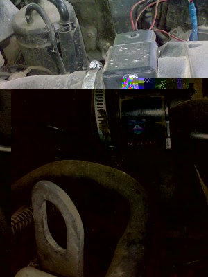

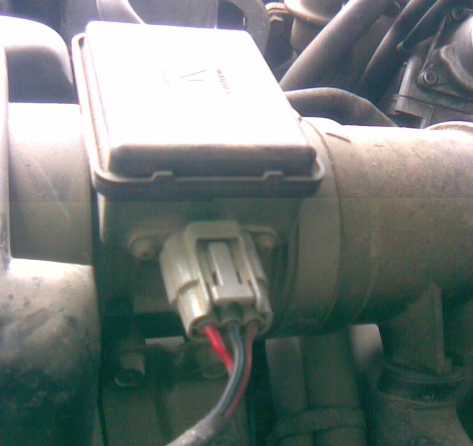

Извиняюсь, что так поздно, то дождь, то проблемы с инетом, но все-таки вот.
01.jpg [ 170.34 | Просмотров: 3621 ]

вот эта фотка мне глаза открыла. СПАСИБО балшущее. И DVN тебе спа. Низачтоб неподумал что проводки могут куданить нетуда вести.

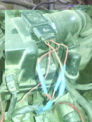

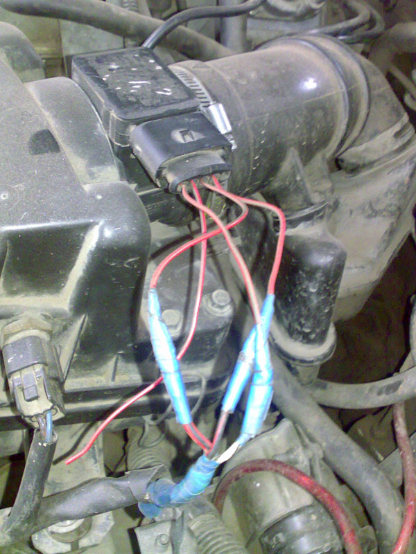

Во чо у меня под капотом %)
Комментарий к файлу: типа мой маф
027.jpg [ 150.15 | Просмотров: 3621 ]
светлый провод вводит меня в заблуждение

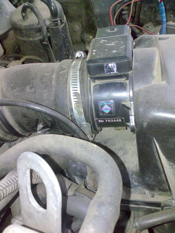

Комментарий к файлу: На галаграфической наклейке написано ОАО"Импульс"
028.jpg [ 140.88 | Просмотров: 3614 ]
Что-за ДМРВ стоит неясно но ясно что оно нихрена неработает на моей машинке.

Что то многовато проводов у тебя там.

Потому как он нерадной. и неизвестно от чего скорее всего от тазика какогото. Сверху наклейка с данными была оторвана поэтому только догадки и внутри стоят пластины а не нить.
 Заголовок сообщения: Re: ошибки 18 и 8 что это? | мазда (mazda) форум
28 авг 2008 09:53
Сообщений: 3232
http://aokb.narod.ru/dmrv-p.html пахож? У него начальная напруга ниже нормы нашей, а так он хороший... если применять как ДМРВ для таза или волги :) Впринципе если кроме ошибки ничего не мучит, то она из-за низкого начального напряжения - облагородь паутину, забей и катайся.
