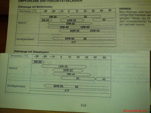

vliv, а что маздоинженеры нам рекомендуют?
Mazda 626 GV 2.0i 8V 1990г.
 Заголовок сообщения: Re: дизельный звук, вязкость масла | мазда (mazda) форум
30 сен 2008 19:33
Не буду многословен
DSC00015.jpg [ 55.23 | Просмотров: 4710 ]
В наших условиях 10/40 оптимально,главное чёб было настояшшим,остальное :sharm:

а что там вязкости 5w-40 нет устаревшие стандарты?
30 сен 2008 20:02
Сообщений: 3527
Баллы репутации: 360
vliv, я 10w40 использую. :roll:
30 сен 2008 20:04
А наши машинки....???
