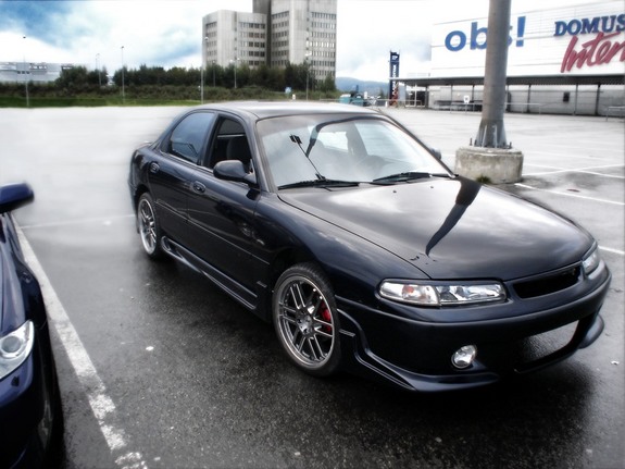

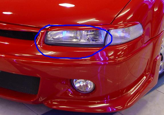

у меня проводка крепиться к рычагу крышки стяжками, причем все достаточно основательно....похоже, что замыкает там, где есть свободный ход... ладно, буду искать.... кстати вопрос не по теме: у ГЕшек при стыке передних фар и бампера иногда есть небольшие зазоры, так и должно быть или нет?? я недавно бампером стукнулся (немного треснул в месте у ПТФ), вот думаю на днях снимать и проклеивать... тесть советует эпоксидным клеем и стеклотканью... говорить, что должно выдержать... на фотке я обозначил место, но тут у парня все ок, бампер и поворотник на одной линии... у меня чуть зазоры, вот хочу их исправить...
как можно сделать или где купить решетку как на другой фото (черное авто)

Про зазоры-такаяже фигня прям как на фото-слевой стороны,вся морда новая после ДТП,а зазор остался,грешу на спецов или может кронштейн надо было новый ставить :crazy: справа был убит-купил за 1200 оригинал а слева сказали нормальный.

Про зазоры: у меня спереди менялась оптика несколько раз. Зазоры есть, довольно большие, отрегулировать их за счёт положения фар не удаётся. Я смирился :)
