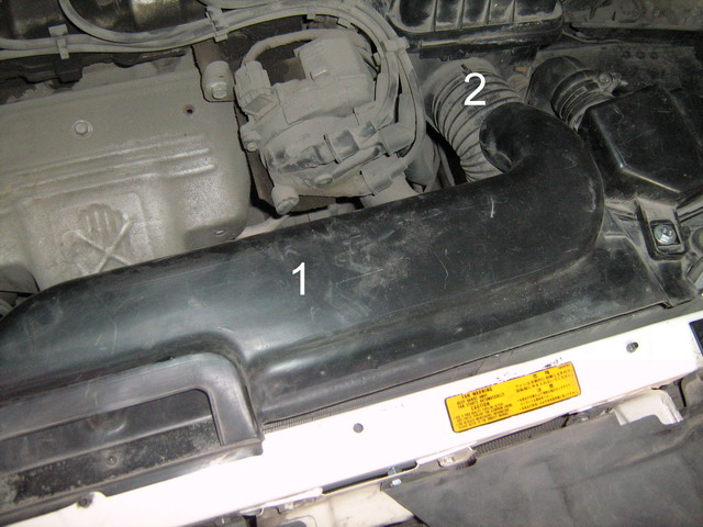

В общем, стал замечать, что увеличился расход бензина по городу, около 15 литров. При этом машина не тупит и довольно неплохо разгоняется. Сегодня полез под капот поменять лампочки в ближнем и случайно заметил, что крышка воздушного фильтра прилегает к корпусу неплотно. Выделено прямоугольником на рисунке 1. Может ли это повлиять на повышенный расход. Так же есть вопрос по рисунку 2. Я так понимаю, что под цифрой 1 обозначен воздухозаборник. Можно ли к нему прицепить гофру (2) от воздушного фильтра и уменьшит ли это количество попадающей пыли в воздухан и повлияет ли это на расход. А так же что за рычажок изображен на рисунке 3 (выделен прямоугольником).

На расход щель не должна влиять, а вот пыль будет попадать и двигатель изнашиваться, скорее всего у тебя фильтр не ровно сидит.
Гофра и должна сидеть на этом воздухоприемнике.
А рычажок это забор внешнего воздуха, но как он точно работает я не пойму.

Значит, гофру можно укоротить и прицепить к воздухозабонику?

Она похоже у тебя не родная. Моя без укорачиваний на нем сидит.

Завтра куплю хомут, обрежу до нужного размера гофру и подцеплю к воздухозаборнику.
