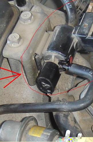

Уважаемые знатоки!
подскажите пожалуйста, что за деайс такой - датчик? электромагнитный клапан?
за что отвечает и что при обрыве трубки к нему будет? :Search:
11.JPG [ 29.48 | Просмотров: 4678 ]

Картинку бы побольше, но похож на клапан системы ЕГР.

Электромагнитный клапан на регулятор давления топлива ?
 Заголовок сообщения: Re: электромагнитный клапан? | мазда (mazda) форум
14 сен 2008 22:17
Он и есть родной :)

Добрый день у меня под капотом 2 таких датчика, один из них с обломанным носиком не подключен и просто висит под капотом , вопрос влияют ли эти датчики на холодный запуск ? тк по утрам машина заводится с десятой попытки.

Ещё и как влияют, точнее воздух который попадает в вакуумную систему через обломанные штуцеры и неодетые трубочки. Зимой в мороз рискуешь вообще не завестись. Найди через поиск форума "вакуумные диаграммы" для твоего мотора и подсоедини трубочки согласно схемы, неисправные клапаны, с обломанными штуцерами, замени
вакуумные схемы, подключи как должно быть. и ошибки считай
