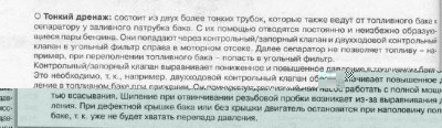

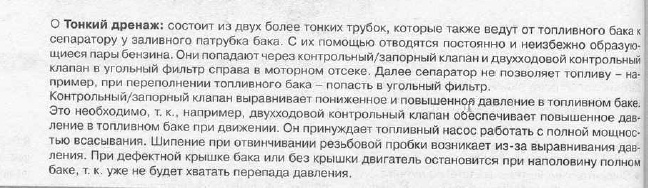

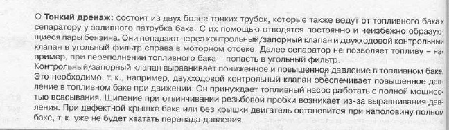

Когда открываю пробку бака на заправке слышу такой звук, на что влияет и что не работает? может из за этого глохнуть когда мало бензина?

Так должно быть.
22.jpg [ 81.23 | Просмотров: 2502 ]
