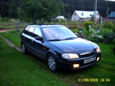

Подскажите может кто знает у меня на маське АБС не работает :( . При включении зажигания загорается на 2-3с потом гаснет всё как и должно, а АБС нету. Я вообще не представляю куда надо лезть!
Заранее спасибо.Mazda 323F ZL 99г.в.

Красивая машина :)
