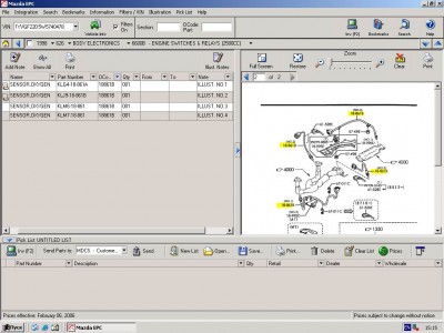

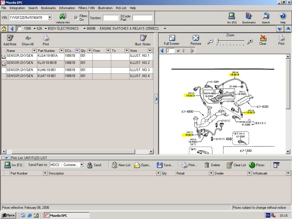

У движка V6 KL 4 датчика. Банк 1 относятся к первой группе цилиндров, Банк 2 - ко второй. Но катализатор один. По схеме 4 датчика (см схему) - передний левый и передний правый - установлены в двух выпускных коллекторах, средний - перед катализатором, задний после катализатора. Тогда возникает вопрос как определить все-таки где какой датчик?
Комментарий к файлу: Схема расположения датчиков на Mazda 626 от Exist.ru
зонд.jpg [ 109.96 | Просмотров: 9205 ]
Также вопрос какую функцию выполняет каждый из датчиков, можно ли их отключать вообще, на какие аналоги можно менять (цена оригинального - 3000 р. меня не устраивает) :o .
