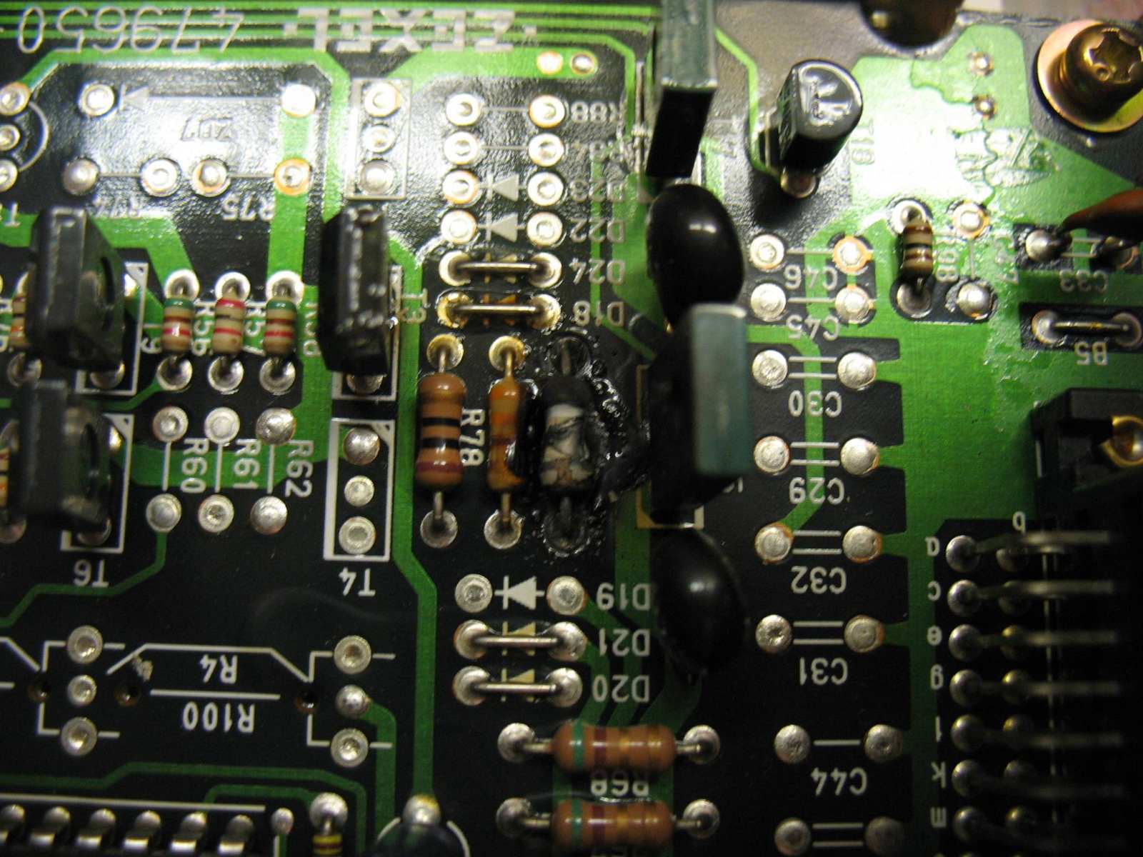

Ну так вскрой, там же всё видно сразу!
К примеру, как было у меня на дизеле:
download/file.php?id=11595&mode=view
А вот на моноинжекторном опеле ничего найти не удалось, хотя глюки были. Окончательно забраковали комп, когда начали гнуть его плату и глюки то появлялись, то исчезали. Перепайка контактов и дорожек не помогла.
Ну а если микротрещина в микрухе, то уже совсем другое дело, иногда подгибанием что то сделать уджаётся, ненадолго разумеется.

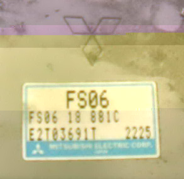

Вот и я решил посмотреть на мозги из-за подозрения, но увидел, что там все нормально визуально, и номер мозгов у меня другой какой то (в экзисте вообще не пробивается).
Комментарий к файлу: Номер мозгов
010.jpg [ 48.39 | Просмотров: 6157 ]

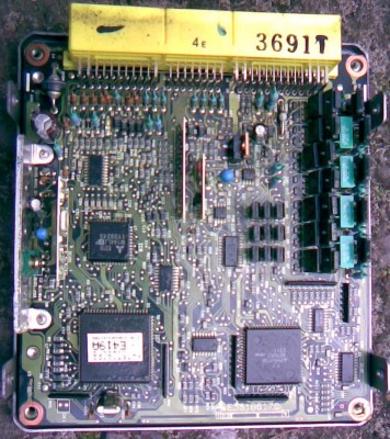

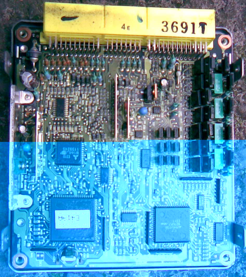

Вид сверху
012.jpg [ 156.57 | Просмотров: 5147 ]

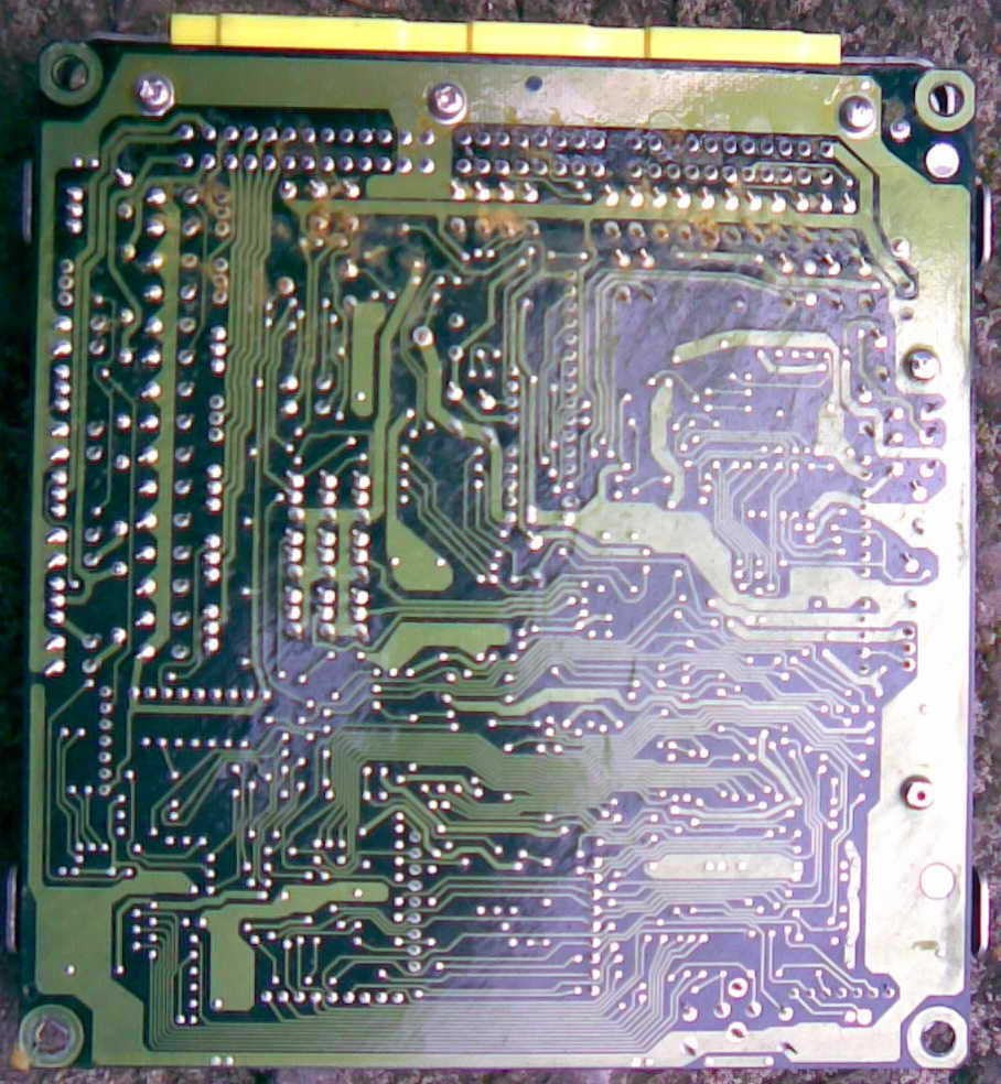

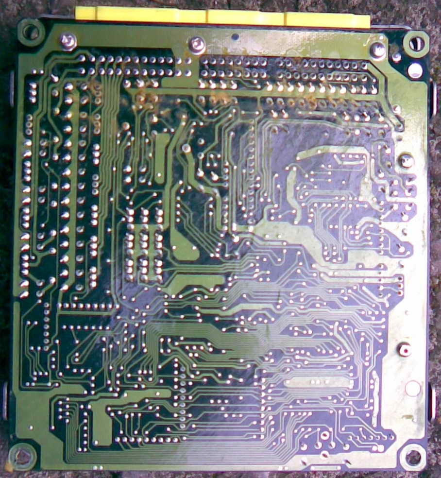

Вид снизу.
013.jpg [ 129.86 | Просмотров: 5112 ]

у меня точно такие же :lol: продай :cry:
Toyota RAV4 2 продана

Шить врят ли что то надо. Смотри входные цепи.

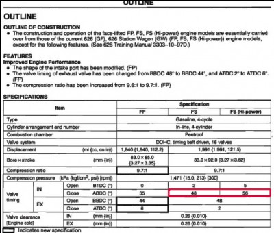

Серега с Питера писал(а):
а нахуа уважаемый?Меня вотмучает тока один вопрос-можно ли перешить 115 на 136,в инете прочитал кучу инфы,теоритичиски вроде можно,а вот на практике хрен найдеш такихспецов.
из 115 в 136 перепрошивать смысла нет (имхо)
мозги можно взять за совсем недорого
у FS 115 по сравнению со 136 л.с разница не только в мозгах но и в распредвалах.
