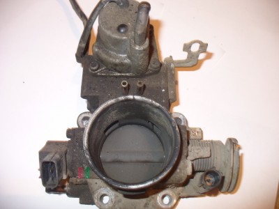

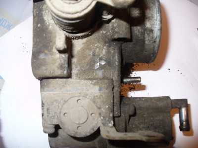

Здравствуйте Уважаемые форумчане :D ,вот увидел какая у меня симпотичная дроссельная заслонка и решил привести её в порядок ,какие могут возникнуть подводные камни при снятии, чистке и установке на место ? Прочитав фак понял что придётся резать новую прокладку из картона, а вот про датчик положения д.з. не понял. Вроде как его нельзя снимать.Короче дайте дельные советы, просветите темноту :D
:beer: Всем откликнувшимся РЕСПЕКТИЩЕ !!! :D

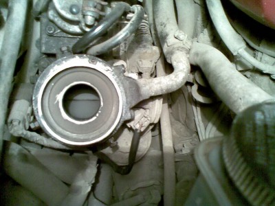

Хм, странно: у меня тоже FS, но нет такого узкого отверстия перед дросельной заслонкой. Т.е. у меня вход перед ней ничем не ограничен, т.е. равен чуть ли не внешнему диаметру входа в корпус. Соответсвенно, я прям не снимая, промыл заслонку. К слову не такая уже она у меня и грязная была...

фига се фигня какая ,и шланга у меня нет такого))это не подогрев какой нибудь? куда этот шланг идет?

Прям самопал какой-то.
Чисти не бойся, ДПДЗ узнаешь по болту "звездачке". Прогладка в большинстве рвется, вырезается из картона, промазывается смазкой (графитка, шрус, салидол).

Ипать...а потом говорят чтто мазды не прут...конечно с таким то отверстием...у меня на мопеде больше была :lol:
На счет чиски ...я ничего не снимал...купил маноловскую жидкость для чиски инж завел дрыгатель засунул трубку баллончика в дырдочку во впуске после мафа...и все отчистилось мама не горюй.

Раньше действительно машина работала на газу и эта байда беред дросселем видать осталась от газа. Я как авто купил газ снял , т к старый хозяин даже не знал как он работает :ROFL:

Нда...я тут пытаюсь увеличить диаметр дз путем расточки,а оказывается люди вообще на таких ездят :shock:

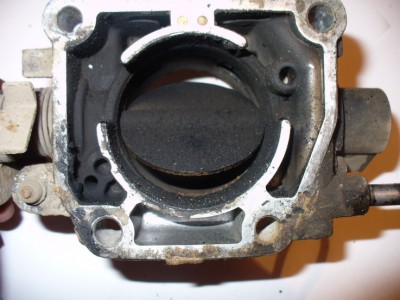

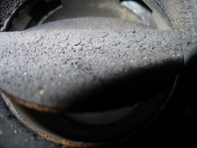

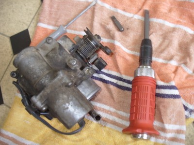

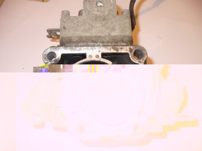

Снял её-ЗАЦЕНИТЕ какое там Г@ВНО!!! :D

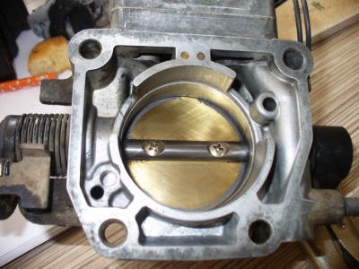

Парни здорово ! Сегодня почистил её , установил , завёл , обороты были около 3000 , потом прогрелась , стали около 2000 , а потом началось сама скидывает до 800 и обратно на 2000 , так прикалывается раз 10 и глохнет ! HELP ME :)

Ну так скинь ошибки,поставь перемычку,выставь хх,УОЗ и отстань :D

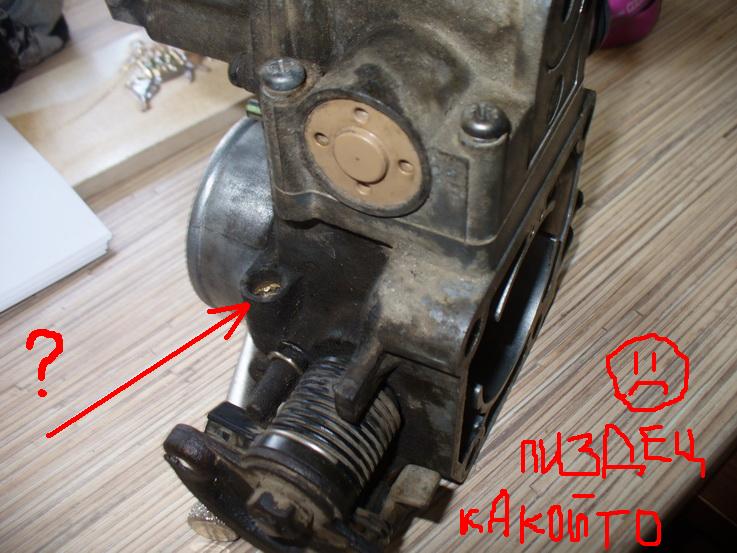

Как отрегулировать холостые , у меня на дросселе один болт (я его отметил) и он ни хера не крутится ???????????? :o :beer: :beer: :beer:

ЧТО ЗНАЧИТ НЕ КРУТИТСЯ? Если свернуть не можешь значит плохо мыл! Если не регулирует значит есть подсос воздуха -фсё! :)

писец , еле еле открутил , закисла намертво :ROFL: , а я ещё пытался маленькой отвёрточкой его крутить на машине , жесть :ROFL: .Ударная здоровая отвёртка - руллллит! VLIVу СПАСИБО ! :beer:

я кстати когда снял дз , глянул во впускной коллектор , так там тоже всё чёрное и мокрое :bad: , как будто в чёрном масле :beer:

По науке надобы снять всю эту херь и промыть, а на практике мою куда пальцы достают и понимаю что это просто дыра и в гонках Ф1 меня это не спасёт,однако работает :)
