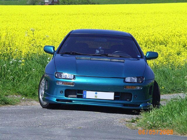

Тоже хочу покрасить на своей но как на последней фотке которая для примера взята тобой! ИМХО если закрашивать только линзу выглядит агресивней ну по крайней мере на БА
mazda 323F BA
KF-ZE 170 h.p 2.0V6
 Заголовок сообщения: Re: Тюнинг оптики 626GE (ну и может 323BA) | мазда (mazda) форум
22 окт 2008 14:36
Зарегистрирован: 12 мар 2008 21:23
Сообщений: 44
Откуда: Казахстан. Талдыкурган
Выглядит примерно так!
но здесь еще и капот доработан :)

а ФФчём прикол то ??? в том что тёмный ободок появился??7 так его и ни видно нифига нормально! Не фижу феньки....
А по поводу фотки там из за капота фары грозно выглядят...а обод...... :pardon:

всё нормально видно-просто фотограф из меня никакой......

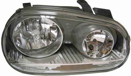

ребят, а реально такие фары сделать?? ну чтоб они были не черные, а серые.... и там ксенон должен стоят?? отражатель здесь участвует или он чисто эстетически присутствует?
