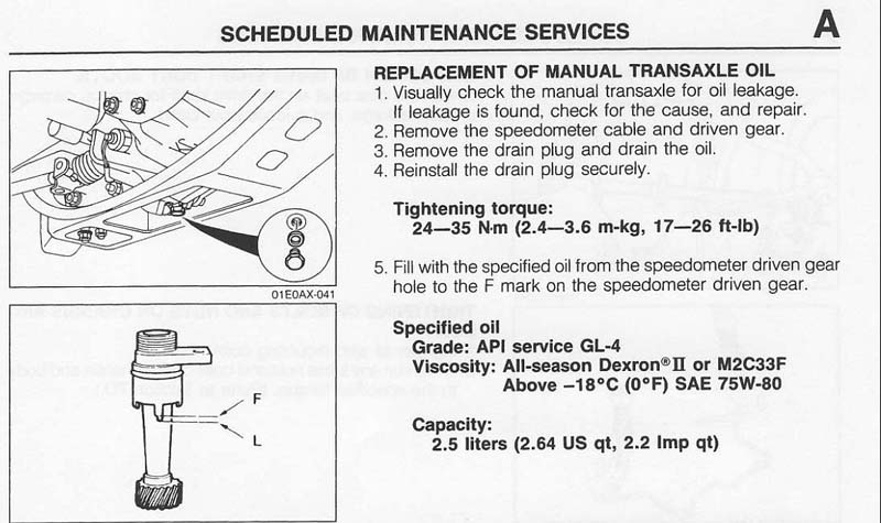

Товарищи!
Обратился коллега, у него мася 121-я. Хочет поменять масло в коробке своей (не автомат). Поехал на сервис, там мастерам то ли лень было возиться, толи еще чего, но начали басни, что подъемник занят, что некогда, и закончилось все тем, что сказали ему, что у него просто так не сменишь, только через датчик, а его выкручивать надо, и он обязательно сломается и что надо новый потом, в общем вежливо послали нах.
У него инета нету, он ко мне. Я порылся малость - к сожалению не нахожу нигде инфу, как там меняется. Может у вас у кого из знакомых был опыт замены?

 Заголовок сообщения: Re: mazda 121 смена масла в КПП | мазда (mazda) форум
22 окт 2008 19:58
Сообщений: 275
Откуда: Кишинев
Смотри на рисунок. Сливаешь, потом вынимаешь привод спидометра и наливаешь до метки на приводе.
121_OIL.jpg [ 90.19 | Просмотров: 3572 ]
22 окт 2008 20:08
классная инфа - спасибо! пригодится!
