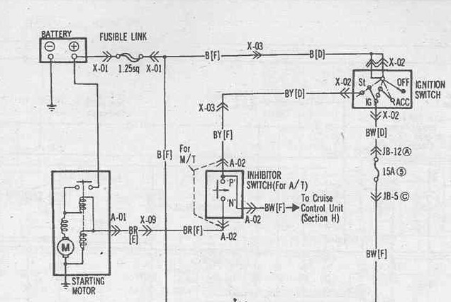

Чё-то не нашол я цепь через щётки
.jpg [ 67.33 | Просмотров: 6561 ]
[/quote]
не знаю что это за схема, я говорю про стартер митсубиши. так вот именно в нем, так было когда у меня первый раз они запали в щеткодержателе, и сраху перестал работать и втягующий. как потом мне объяснили, умные японцы специально так сделали, что если даже одна щетка застряет, вся цепь обрывается, что б не перегружать остальные оставшиеся в живых, и не палить якорь.
