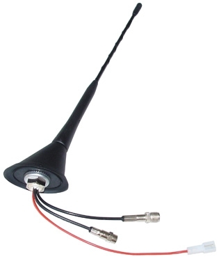

Моя умерла. Не хочу больше автоматическую
вот примерно такую хочу поставить... несколько непоняток )
что цеплять на красный проводок? (нужно ли вообще?)
дырка у меня от телескопической в крыле большая ~ 3 см.. поверхность не горизонтальная.. нужно под гайку что-нибудь тонкое, эластичное и твердое подложить..
что посоветуете?

на красный думаю надо 12V, антенка походу активная. Смущает 2 черных. Обычно штекеры на антенах папа.

с двумя чёрными всё понятно.. один для антенны, другой для мобильного телефона
антенна активная! щас посмотрел, у меня там на родную антенну три провода идут .. чёрный (масса?!) розовый и синий, какой на питание цеплять.. вернее как проверить, какой из них будет питание антенне давать?

Ну масса эт кузов. А остальное наверное методом научного тыка. Померь напряжение.
Не успеваю за прогрессом,накой х... для мобильника?
Проверить просто!Включи радио- 12V и появится(если радио правильно подключено) :)

для телефона, не для трубы, которую мы носим с собой.. а для стационарного, автотелефона..

ребята что паритесь?! раельно, красный от магнитолы идет, там есть типа вывод на активные устройства(в твоем случае активная антена, обчно синий провод с надписями какимито типа антена и сопративление указанно), при переключения на радио питание к ней подается. масса это болт крепления. 2 черных выхода - это просто под штатные штекера сделанно, со старой выезжающей антены сними и закрути в один из них.
