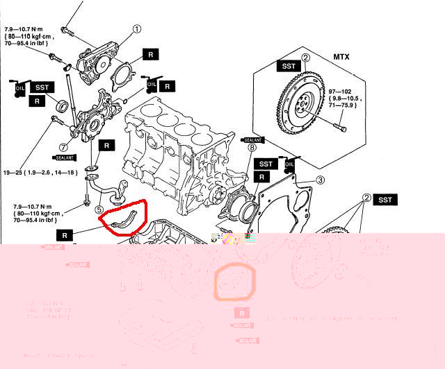

Все уже снял кроме коленвала там короче с одной стороны и с другой коленвала какие то полусальники, я вот думаю что их тоже менять надо после съема?
Если не дубовые не меняй, все равно они на герметик сажаются с обоих сторон.

Да... в магазин зашел сказали 2 недели ждать эти сальники вот запара.
 Заголовок сообщения: Re: Коленвал??? | мазда (mazda) форум
17 ноя 2008 18:53
Чем больше нового поставишь - тем лучше.
Не понятно "полусальники". Те, что от продольного биения?
А почитать буквари? Или в форуме порыться?
букварь на английском не все понятно, а в форуме рылся ненашел ничего..

+1 - если не потрескались, я бы не менял...

не потрескались но задубели...

Ставь на герметик и не парься эти полукольца. Дебильная деталь, не пойму нахрен она вообще там. Поддон и кольца эти на герметик сажаются.
Да я боюсь потечет масло потом сквозь них придеца поновой разбирать мож кто сталкивался с етим делом подскажите пожалста и... как они правильно называются?

Так и называются, уплотнительные полукольца масляного поддона. Ничего не потечет. Обезжирь все хорошенько и герметиком помаж их + последовательсность затяжки по букварю.
