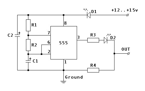

Видел схемы каких-то обманок, которые можно воткнуть вместо второй лямбды. Могу поискать и выложить, если у тебя есть желание спаять такую
пришли пожалуйста если не трудна.. как раз над такой я и думал..

neucuk, вот один из вариантов, предложенный америкосами. Они говорят, что он работает.
Данные компонентов
R1 100 K Ohm
R2 1 M Ohm
R3 100 K Ohm
R4 10 K Ohm
C1 4.7 uF
C2 22 uF
D1 1.7v@20mA LED
D2 1.7v@20mA LED
Оригинал тут http://www.mazda626.net/index.php?showtopic=19448
Наверное в сети можно и другие схемки подобных устройств найти
