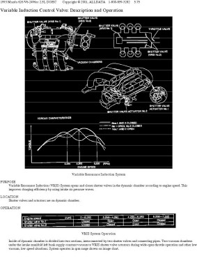

Не знаю, помогут ли они или нет, но есть у меня вот такие картинки
VRIS_2.jpg [ 56.2 | Просмотров: 6369 ]
VRIS_1.jpg [ 192.43 | Просмотров: 5845 ]

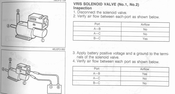

По workshop manual:
1. плохое соединение
2. при включеном зажигании на одном из контактов (контакт А) к соленоиду должно быть 12 вольт
3. проверить проводку от соленоида до компьютера
4. проверить сам соленоид (картинка)
Комментарий к файлу: vris solenoid
vris.jpg [ 42.21 | Просмотров: 6347 ]

Avis писал(а):
Как я понимаю при просто вкл. зажигании на все 2 ВРИСа должно быть питание примерно 12v если я ошибаюсь поправте меня.
По-моему так, но у меня сейчас под рукой нету manual'а, на сл.неделе посмотрю на оба-ли.
14 вольт - многовато, машину не заводил? Должно подаваться напряжение сети автомобиля.
ECU должен давать комманду на открытие/закрытие VRISов на определённых оборотах, см. рисунок VRIS1 у Sirob.

Avis, что бы проверить ВРИС надо на ХХ резко открыть дроссель до упора, отпустить и тут же опять резко открыть до упора(дергая тросик)... при этом ты толжен наблюдать такую картину(вид спереди на двиг): левый клапан(изначально открыт, т.е. шток механизма втянут!!!) начинает закрываться затем снова полностью открывается, а правый клапан(изначально закрыт- напряжения нет) должен дернуться после того как ты 2-й раз полностью откроешь заслонку. правый клапан нормально будет открываться только при реальной нагрузке т.е. в движении, и что бы увидеть его работу на ХХ надо имитировать нагрузку резким неоднократным открытием дросселя.
если оба клапана не работают и не подают признаков жизни то первое что надо проверить это наличие вакуума отсоединив шланг, который обозначен зеленым(бирюзовым, может я дальтоник ;)) цветом на картинке, вместе соединения его с железной трубкой выходящей из под коллектора! так вот на железной трубке должен быть вакуум! т.е. палец присасывать... если его нет, то ищи по схеме где он теряется ;) если есть то проверяй по схеме чтоб все было правильно подключенно!
если все правильно то надо менять электромагнитные клапана - это давольно частое явление... их можно купить на разборках... с этим обычно проблем не бывает!
