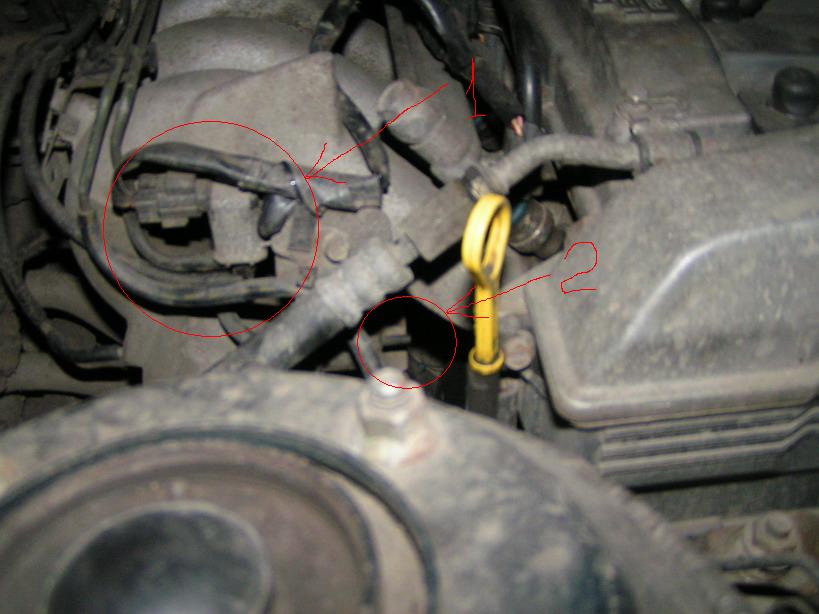

Всем доброго времени суток!
Ломаю голову, что это за звери. По всем раскладам похоже на сабж, но что есть что? № 2 - снят один шланг, т.е. если это EGR, то получается он отключен?
PICT0014.jpg [ 67.49 | Просмотров: 4804 ]

Их там 3 клапана. Верхний - продувочный клапан ЕГР, средний - клапан регулятора давления топлива, нижний - вакуумный клапан ЕГР. Вот у меня на двух нижних мозги и ругаются((((.

Спасибо, получается у меня с вакуумного клапана EGR скинут шланг. Видимо глушить его теперь смысла большого нет? А то что под ДЗ находится, обозначенное в схеме как Valve EGR (тоже клапан) это что?

Клапан положения ЕГР влияет на параметры работы двигателя.
Вроде так. Не смог блин его открутить, ВД-шки вылил баллон, все равно сверху хрен подобрался. Заглушил копейкой, но разницы особо не увидел.
