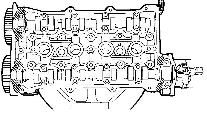

Вопрос к владельцам 626-х с '91 года:
- у меня также проблемка с клапанной крышкой!
Постоянно через неё масло сочиться! Я уже и прокладки несколько раз менял (думал может не оригинал попался) и вымываем и обезжириваем перед установкой бензином, - короче всё как положено делаем а масло через пару сотен километров всё-равно начинает сочиться!
Я уже думал, может вообще без герметика её поставить!???

Владимир, герметик там мажется в нескольких местах. Маркс пишет: "Нанесите силиконовый герметик на заштрихованные области головки цилиндров".
