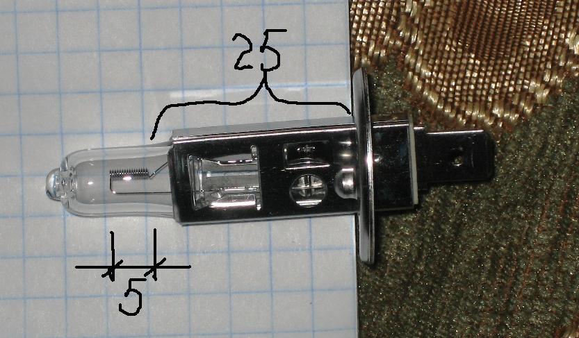

Ближний в GE исполнена в виде прожектора (линзы). Свет даёт спираль галогенки, которая для получения оптимальной освещённости конструкторы расположили в определённой точке, полагаю в фокусе отражателя.
Вопрос такой: геометрически дуга ксеноновой лампы совпадает со спиралью галогенки?
Если не совпадает, то теоретически свет с ксеноном будет как шкура леопарда... тёмные и белые пятна :crazy: в засимости от отклонения от фокуса
Если совпадает, то фара будет светить как надо... т.е. замена равноценна (если откинуть терзания по поводу корректора и омыватея :oops: )
Комрады, кто может сравнить? Каковы будут мнения?

не знаю совпадает или нет фокус,но светит ксенон хорошо-без пятен.луч точно такой же-с четкими границами.

Светотеневая нраница будет абсолютно с любым источником света, потому как галка - это проекция шторки в фаре. Корректор тоже ни при чём, на ксеноне он должен быть автоматическим

Вся оптика проектируеться под определёную лампу!ксенон и галоген не взаимозаменяемы.Весь ваш колхозный ксенон за 5000р светит не правельно,вы ослепляете встречных но вам то срать зато всё видно.

сфера ксеноновой лампы попадает туда же, куда и спираль. единственное- ксеноновый свет подругому преломляется призменной оптикой (когда стекло фары не гладкое, а в призмах и строит пучок). если у вас линза- ставьте, если рефлектор (когда хитрый отражатель, и гладкое стекло)- ставьте.
