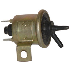

Всем привет !
У меня згорели 2 соленоида ( электромагнитный клапан ) и я полез искать их на exist.ru там я нашел кучу похожих причем цена их скачет от 38$ до 250 $ за шт.
Вопрос какая разница между этими клапанами ?
http://www.exist.ru/price.aspx?pcode=KL0118740B&sr=38&caid=28
http://www.exist.ru/price.aspx?pcode=K80118741&fcode=01c&sr=38&caid=
И что означают 2 цены одна 38 $ другая 116$ за одну и туже деталь?
Или может быть есть что аналогичное в принципе не важно будет оно похоже или нет главное принцип работы такойже (3 трубочки и работа от 12 в) :) Ато по сто с лишним баксов за клапан жаба душит ))
Еще думаю что может от Мазды 3 или 6 подойдет , на них и подешевле и достать проще или не подойдет?
Срок ожидания разный.
При цене в 38$, я-бы не стал даже смотреть в сторону e-bay. С доставкой немного дешевле выйдет, но будет долго идти и придётся ещё уговорить продавца что-бы отправил. Тем более б/у - явно того не стоит.
Avis писал(а):
Или может быть есть что аналогичное в принципе не важно будет оно похоже или нет главное принцип работы такойже (3 трубочки и работа от 12 в) Ато по сто с лишним баксов за клапан жаба душит ))
На наших соленоидах по-моему маркировка Mitsubishi, можно поискать в этом направлении, разница может быть в том - какие трубки по умолчанию сообщаются и какие после подачи питания, ну и разъём может отличатся.

Решил поставить от ВАЗ-2105 за 50 руб. и не парится :twisted: Вопросов больше не имею :)

Все поставил 2 шт. Работают как родные ))) только форма другая)

тоже имеются пару вопросов, разясните пожалста кто знает
1. обозначенная трубочка у меня закрыта заглушкой с митцевской эмблемой
- зачем? и нужна ли она там?
2. есть еще аналогичная трубка с обратной стороны (на фото не видно) находящаяся под углом в 90 град. к обозначенной. так вот, она у меня отломана и шланг к ней подходящий просто висит..
- насколько это кретично и какую роль выполняет? менять ли из-за этого клапан?

Это клапаны управления вакуумом к разным устройствам (регулятору давления топлива, егр, врисы). заглушка с эмблемой митцы это фильтрик клапана. впринципе эти клапана все одинаковые, различаются только направлением трубочек. на любой разборке их полно, и стоят они копейки. рекомендую не заморачиватся с жигулевскими, ибо найти родные очень просто. они практически на любом японце стоят.
Нужно смотреть схему вакуумных трубок под конкретный двигатель.
Визуально они одинаковые, но имеют разные номера и разные сопротивления обмотки. Когда искал себе, то встречал от 39 Ом до 80 Ом.

Ну хз. Как то всегда везло и ошибок не было. Главное чтоб на 12В были.
Мозг врят ли мерит сопротивление, скорее просто цепь смотрит. Десяти омные дачтики АБС работают на ура.
