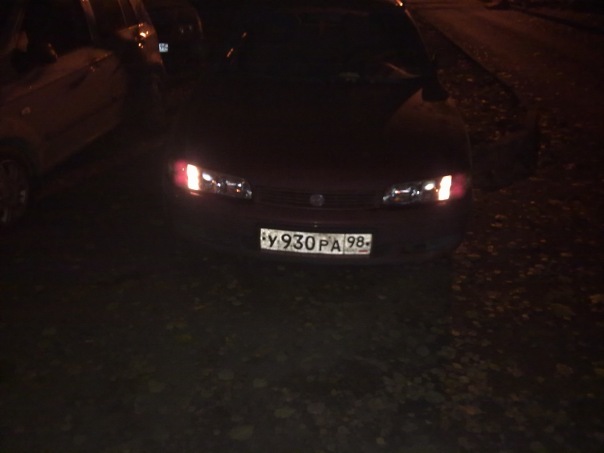

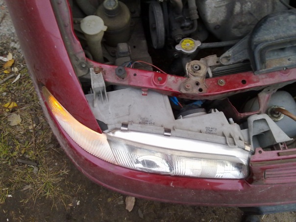

 Заголовок сообщения: Re: цельная фара и поворотник на GE | мазда (mazda) форум
20 мар 2011 07:28
Сообщений: 448
Откуда: Колпино
Автомобиль: mazda 626 ge
в ближнем там лампа h3c стоит в оригинале , но без проблем и h3 обычная ставится + симпатичней габариты смотрятся , у меня от кроноса линзы там на ближнем , заказывал из владика по 800р за шт , светят четко на дорогу в отличии от новых депо , единственное галочка в другую сторону , но при желании можно переделать , если встречка запарит моргавши (с депо больше моргали!!!) пол года уже их юзаю пластик нормальный не затирается ...

20 мар 2011 07:32
Сообщений: 448
Откуда: Колпино
ну и крепление немного (1 болт по дугому , дырка под него есть)

Олегас72
Вот у меня такие же ! но все же есть подозрение что надо H1 поставить. Габариты также полосками горят, отдельные маленькие лампочки на них идут. Проводку я правда всю переделывал от фар, ставил свой разъем, ибо до этого был ужастный колхоз и все мерцало. А в дальнем стоят большие лампочки, какие не разбирался, не было необходимости.
И они у тебя тоже пластик? смотрятся как стекло :)
region-74
Я думаю можно на ты :) Вы не против ? )
Тогда я даже и не знаю что за фары у меня) но они такие же как у "Олегас72"
Сорри прочитал не внимательно , значит это кроносовские фары? тоесть "прульские"? встречка не моргает вроде, ибо щас они светят сильно в пол
они болтаться будут у тебя :) будешь дискоменом , H1 там в дальнем стоят , повторюсь лампы там штатные H3C идут , но возможна (как у меня в одной фаре) обычную H3 , просто H3C у нас нашел только китайские (их хватает на неделю)
пластик
на них было написано cronos , efini ms-6 а на коробках в которые они были запакованы было написано - жигули 500р :))
