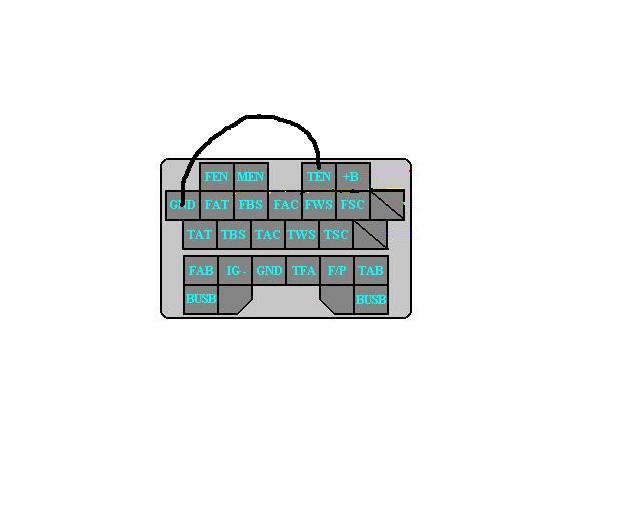

Скорее всего ты не замкнул тен и грнд контакты диагностического разъема под капотом:
.JPG
.JPG [ 17.08 | Просмотров: 3652 ]
При замкнутых контактах с-ма переходит в режим обслуживания и угол стоит на месте.

На незамкнутом тоже самое показывает страбоскоп.

Может и так, но попробовать стоит...

Если написано замкнуть контакты тен и грнд, то лучше так и сделать.. :wink:

А почему никто не упомянул про натяжение ремня ГРМ?
А вот то что с замкнутыми и без замкнутых контактов одно и тоже - должно насторожить!
