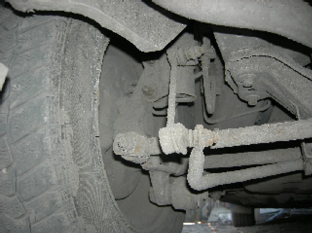

 Заголовок сообщения: Re: Нужна фото Мазда 626GF - задней ходовой. | мазда (mazda) форум
08 дек 2009 14:48
Сообщений: 972
Вот ка-то так.Могу на мыло отправить с норм.
разрешением и др.фото.
DSCN1384.JPG [ 80.36 | Просмотров: 5474 ]
08 дек 2009 20:03
Сообщений: 2685
Автомобиль: mazda 323F
Баллы репутации: 828
Вот оно, :D какая у вас приблуда
08 дек 2009 21:09
Сообщений: 972
Да,наборные тяги то вечные,если присматривать иногда. :good:
08 дек 2009 21:20
Сообщений: 2685
душевно сделано, походу у вас подвеска мягче
