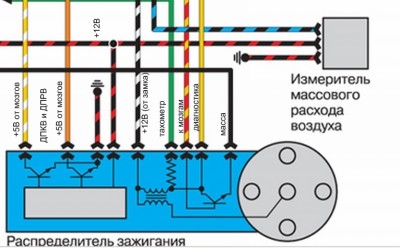

Вот картинка...
.JPG [27.33 ]
Mazda 626 1.9 i 1992г Сборка в Голландии :)))

Militi может это внутри датчика холла стоит? Что там за катушка на схеме последней изображена?
 Заголовок сообщения: Re: Трамблер с внешней катушкой, подойдет ли на GE | мазда (mazda) форум
04 мар 2009 20:56
Зарегистрирован: 14 авг 2008 08:38
Сообщений: 222
Откуда: Брянск
По схеме вроди как встроенная в трамблер катушка для усиления искры которая....
Нету у нас на GE датчиков холла, оптопары ... одна на искру вторая на форсунки... что-то я начинаю подозревать свои мозги в неисправности.... вот только какие :))))))))))) либо те что в голове либо те что в машине :)))
Эх.....что за муки мне достались....

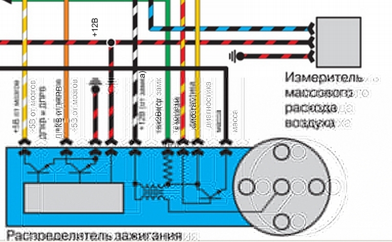

16 мар 2009 15:08
Ну вроде ты и сам разобрался...
врядли картинка что-то дополнит.
вот только не понял я одного, ключ - транзистор по схеме ОЭ, либо открывается положительным сигналом с мозга, либо закрывается путем посадки на землю... это принципиально важно. Где-то были осцилограммы для коммутатора.
если нет +5В на указанных выводах - мозги мертвы... и никак не узнают о ДПКВ и ДПРВ.
Clipboard02.jpg [ 164 | Просмотров: 3032 ]
