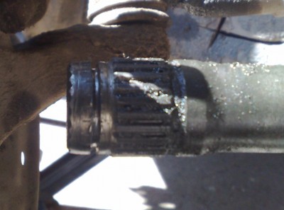

Сегодня пришел заказанный и я начал его менять. Оказалось, что от стопорного кольца осталась половинка (вторую половинку не нашел), которая очень глубоко сидела в канавке ничего не стопоря. Скорее всего оно было повреждено при первой замене. Сам ШРУС был цел, но очень расхлябан, причина этого наверняка работа с наполовину вылезшими шлицами полуоси, хотя возможно и просто износ. Смутило также отсутствие шлицов в месте прорери под опорное полукольцо (в 2108 вроде они до конца идут?), то ли их срезало, то ли так должно было быть. Новое стопорное кольцо болталось,чтобы оно не слетало вообще, пришлось его ощутимо деформировать для уменьшения диаметра, перед этим надфилем почистил попорченную канавку под него. Насадил ШРУС, все аккуратно собрал и в путь. Прилагаю фото, для осмотра края шлицов. Никто не помнит, а у Вас так?

Шрусу похер полуось,нарвался на дерьмо,а если и разбило полуось-лучше поменять и её. :)

Да на ШРУС наплевать счас, вопрос: шлицы на полуоси должны идти до конца или как на фото у меня?

до конца должны быть и немного под скос, чтоб проще в шрус заколачивать

судя по фото нужно и полуось менять - шлицы слизаны!

шлицы до конца должны идти и прорезь прорезана в шлицах.
