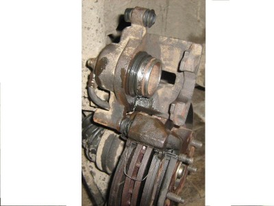

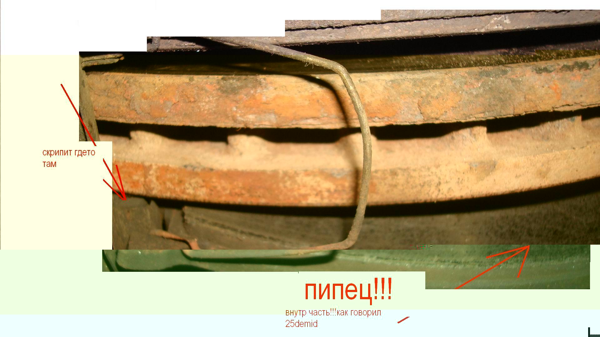

Разобрал посмотрел калодка внутрен стерта намного больше ни пружинок ни выперающих частей неувидел-блин че делать то?Собрал ничаго неизменилось кстати где там пружинка у меня все также как на чертеже

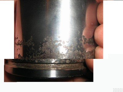

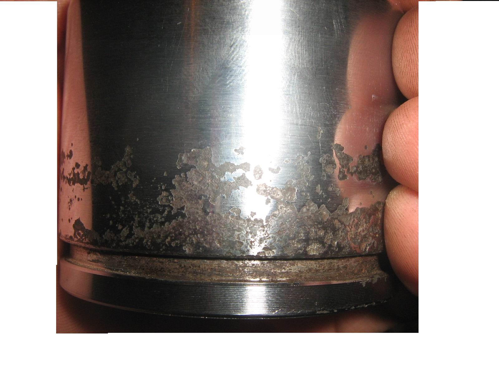

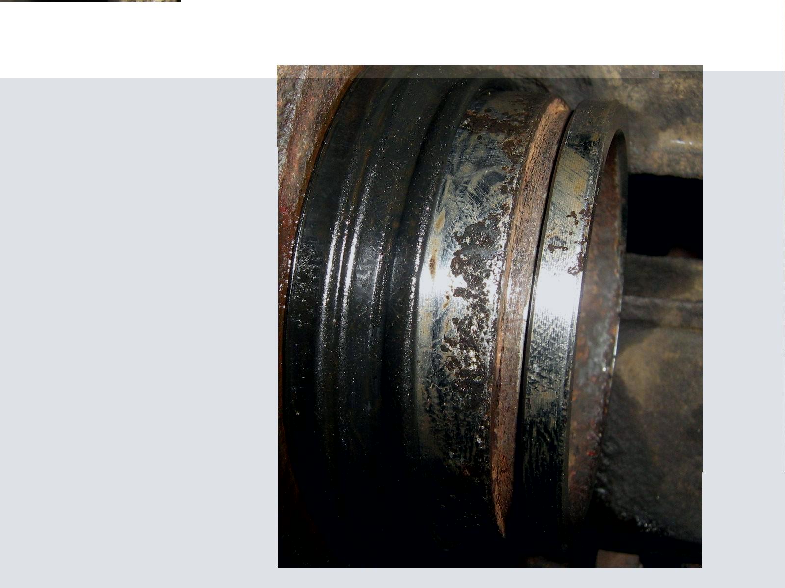

вообщем вот так там все супорт чета тревожит меня своим видом а калодка внутренняя в хлам с одной стороны :(
извеняюсь за фото во дворе делал в потмах-еще ко мне милиционеры пристали мол нелзя ремонт делать в прож части на что я зло ответил кризис денег все равно нет и не дам и не будет -указал им на ближайшую стройку мол там бабло на гастр делайте так и разошлись :evil:

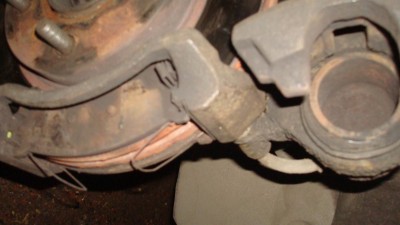

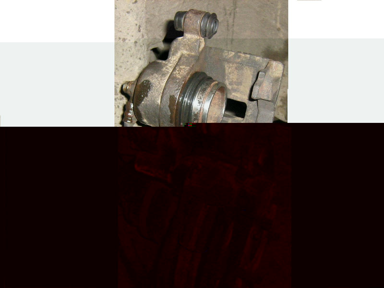

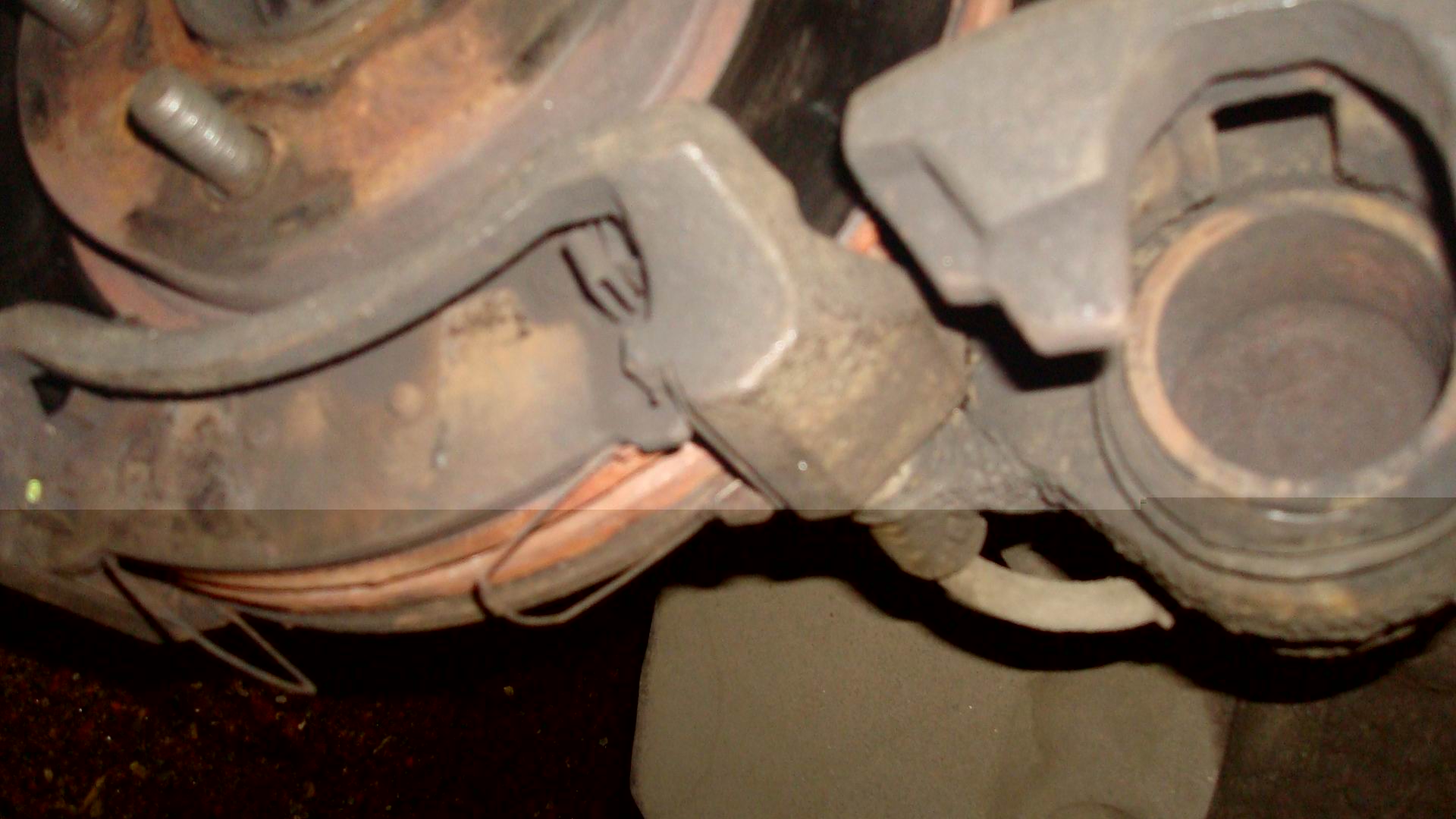

хотел вообще снять все да опоры ну никак не открутить закисли блин и вообще обьясните мне как там чета будет свистеть на накате даже если колодки стерты и с пружинкой %) (кстати еще раз извеняюсь за фотки!)

Димон ну и жесть у тебя там-советую купи ремкоплект передних супортов и за работу.Мне пееребирали по 800 за колесо,можеш сам но это без подьемника не реал и чтоб поршень вытащить нужен компресор,а если большие задиры на нем-то будет тормозуха уходить,кароче жесть.+сразу поставь новые колодки.

колодки сразу под замену, скорее всего скрепит либо от нагрева колодок, но если от торможения ничего не меняется, то скрипеть могут и прокладки между колодкой и суппортом, она сделана из тонкого металла и ложится на суппорт.
обрати внимание на ее состояние!может ее просто поджать с боков пасатижами фсе! :D

Думаю 25demid прав - противоскрипную пластину надо смотреть, колодки если сильно изношены поменять. Незабыть положить на противоскрипную пластину специальную (!) смазку, предварительно зачистим или заменив пластину. В общем всё как по теме о переборке суппортов в опыте ремонта.
Колодки должны плавать свободно и возвращаться под действием пружин которые их разводят.

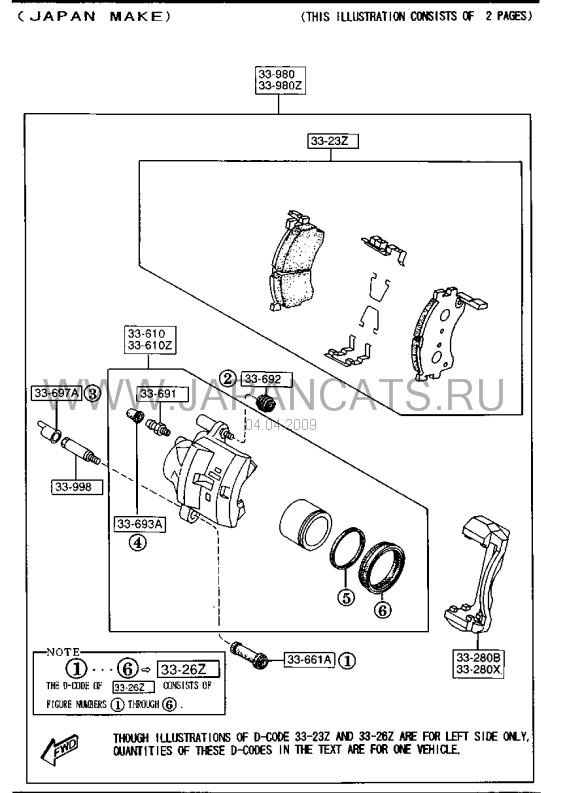

все заказал колодки Kashiyama
РМК суппорта Mazda-2шт
ну еще пылник шруса выхлопную среднюю часть
Отдал 3100 блин БУДУ делать наверное сам денег жалко а компрессор мы все равно с друганом купим на днях мотики красить будем ВОПРОС где КУПИТ БЛИН смазку эту чертаву все как бараны на рынке на меня смотрели в экзи тоже менедж тупарылый попался ни черта не знает БЕЗ смазки и начинать не буду!
P.S смазка в суппорта :)

Она должна идти вместе с ремкомплет-в маленьком пакетике белая такая густая.
626.2.0.GE FS.хэтч.
 Заголовок сообщения: Re: Скрипит-как гвоздем по стеклу | мазда (mazda) форум
04 апр 2009 21:21
Зарегистрирован: 23 июл 2008 20:11
Сообщений: 126
Откуда: ПИТЕР-под гатчиной!
Серега привет -блин мне сказали что в коплекте их нет а отдельно их нигде не купить!

МС-спорт.. силиконовая смазка... продается в магазинах автозапчастей, есть в банках и тюбиках!
И кстати, зачем поршень вынимать..если он нормально ходит и не течет?
Сними аккуратно пыльник посмотри что там да как.
Там как минимум два вида смазки - смазка направляющих суппорта и смазка пластин.

все собрл в обратном порядке прокачал только с одной стороны (но ежу пока все нормально штуцер боюсь с другой стороны крутить :shock: )
ВООБЩЕМ ЗАДОЛБАЛСЯ Я ПИПЕЦ КАК тормаза стали лучше естественно но все равно потдергивает но это может диски кончаются либо калеса вадратные
IMG_3426.jpg [ 196.53 | Просмотров: 4028 ]
IMG_3421.jpg [ 194.34 | Просмотров: 4034 ]
IMG_3423.jpg [ 182.74 | Просмотров: 4029 ]
