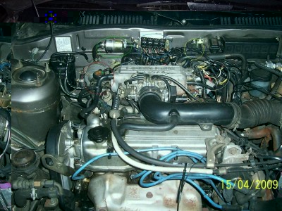

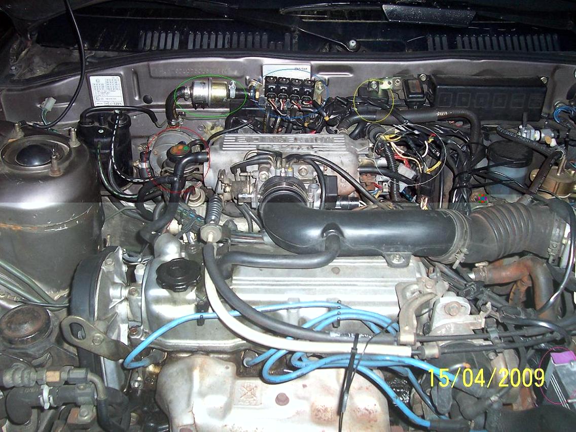

Моторный отсек со всем содержимым...
Рейка с форсунками немного кривова-то, но ето все еще в "сыром" виде. Нехватка времени...

Красным кругом обведен испаритель, зеленым фильтр, синим форсунки (газ), желтым мап-сенсор. В белом кругу- место врезания газовой електрики (форсунки). Внизу картинки в лиловом еллипсе кусок "мозгов".

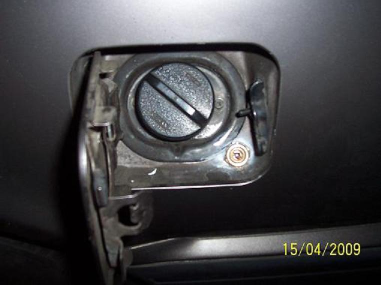

Следующая иллюстрация-- заправочный штуцер.

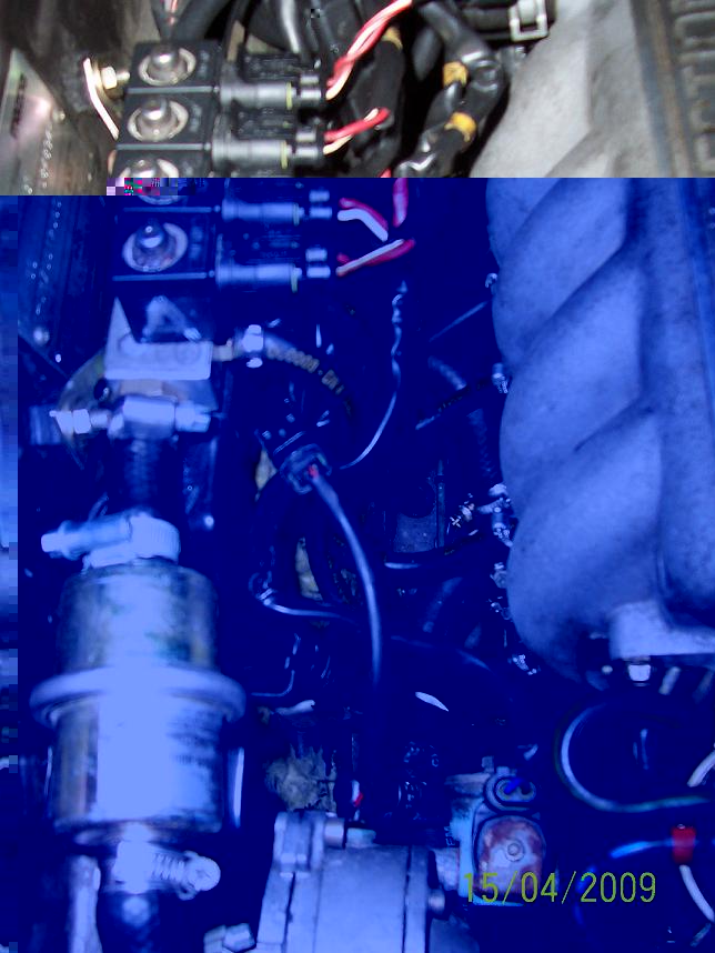

На етой картинке видна рейка сверху и шланги впрыска. Сверлил коллектор снизу, для етого пришлось снимать.
