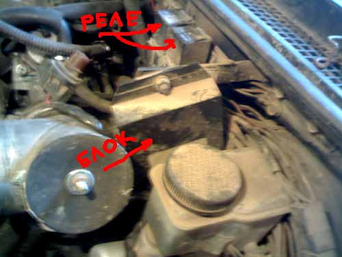

нужно все, любая мелочь.
Исходные данные:
На маське стоит родное ГБО, после капиталки работать перестало. Из блока управления висит какой-то провод (точнее 2 смотанных вместе) обрезанный. Куда он должен приходить - непонятно - рядом ни одного обрезка нет.
В принципе, как купил (2 с хвостиком года назад) - была беда - на газу совсем не держался ХХ, так что ГБО юзалось только по трассе, где останавливаться совсем не надо.
Регулировке редуктор не поддавался совсем - крути, не крути - все пофигу.
Есть мысля заменить редуктор, т.к. на старый ремкомплект мембран фиг где сыщешь, а за 16 лет им точно кирдык пришел. Заменить - не проблема, руки вроде как надо заточены, да и опыт установки ГБО 2 поколения на 5 своих машинах уже имеется.
Хотелось бы оставить только схему управления переключением на газ, но вот куда должны идти провода из блока управления - схемы нет. Есть еще пара реле рядом с блоком, которые, судя по проводке, как раз им и вправляются и какой-то датчик с вакуумной трубкой и 2-мя контактами (я так понял, чтобы включать газ только когда двигло уже работает, чтобы смесь не копилась во впускном коллекторе и не было хлопка). Кроме того блок управления как-то ориентируется на температуру движка и если он еще холодный - газ не включается. Кроме всего прочего блок переключает показометр уровня горючки с поплавка в бензобаке на поплавок в баллоне (хотя он пи**ит все равно как сивый мерин).
Вот такое сумбурное описание логики управления.
В принципе - снести все к чертям и сделать по-новой не проблема.
НО вот самый главный вопрос: как отключаются форсунки чтобы все было корректно и контроллер не почуял подвоха ? Думаю, если их внаглую отрубить - ой, хорошим это не кончится. Как минимум ошибкой и переходом на аварийный режим. Эмулятор - че-то даже не представляю, как его сделать или где купить и искать вообще и потом смонтировать. И не погорит ли от него выходной каскад контроллера (очень уж не хочется его потом мучительно искать).
Вобщем, камрады, буду признателен за любую информацию о коммутации соединений и устройству самого этого блока и всего, чем он управляет. Можно ссылки на буржуйском - пофиг на чем читать, лишь бы инфа ценная была.
От меня - как обычно полный отчет о реанимации ГБО с картинками, описанием и схемами. Не дайте умереть от бездействия :)
ЗЫ
Давнишний пост про систему газ-бензин на этом форуме прочитал всю. А больше чего-то ничего полезного по этой теме не нашел.
Комментарий к файлу: Вот сам блок и управляемые им релюхи.
01_blok_uprav_gazom.jpg [ 27.47 | Просмотров: 3757 ]
Форсунки можно неотключать. А отключать питание насоса.
Нельзя так.
Во первых ранее на газу насос работал - это точно
Во вторых если форсунки будут щелкать по сухому им точно кирдык будет моментальный.
Ты хочешь сказать что бенз их смазывает?

Алексей писал(а):
Именно. Поэтому все производители ГБО рекомендуют при работе на газе ни в коем случае не отключать насос, дабы исключить закоксовку магистралей и сохранить в них циркуляцию.
Ходя на своей Ауди с моновпрыском я насос все-таки отключил, для сохранения его ресурса. Но попутно, при переходе на газ отключается и единственная форсунка. НО там диагностики целостности цепи форсунки нет, ибо нафиг не нужна - если че с форсункой - на бензе машина просто работать не будет - вобщем и так увидишь. Если же их 4 - ошибку контроллер высветит обязательно.

Вoris_MX писал(а):
Партизан
поройся на ресурсах типа stavim-gaz.ru , gigauto.ru и т.д.
Да на этих ресурсах был, да и сам ГБО ставил много раз. Интересует именно родная схема маздовская. Не хочется грубо колхозить - не зря ж эту всю автоматику придумали, сделали и поставили, вот и хочется ее восстановить и сохранить по максимуму.
