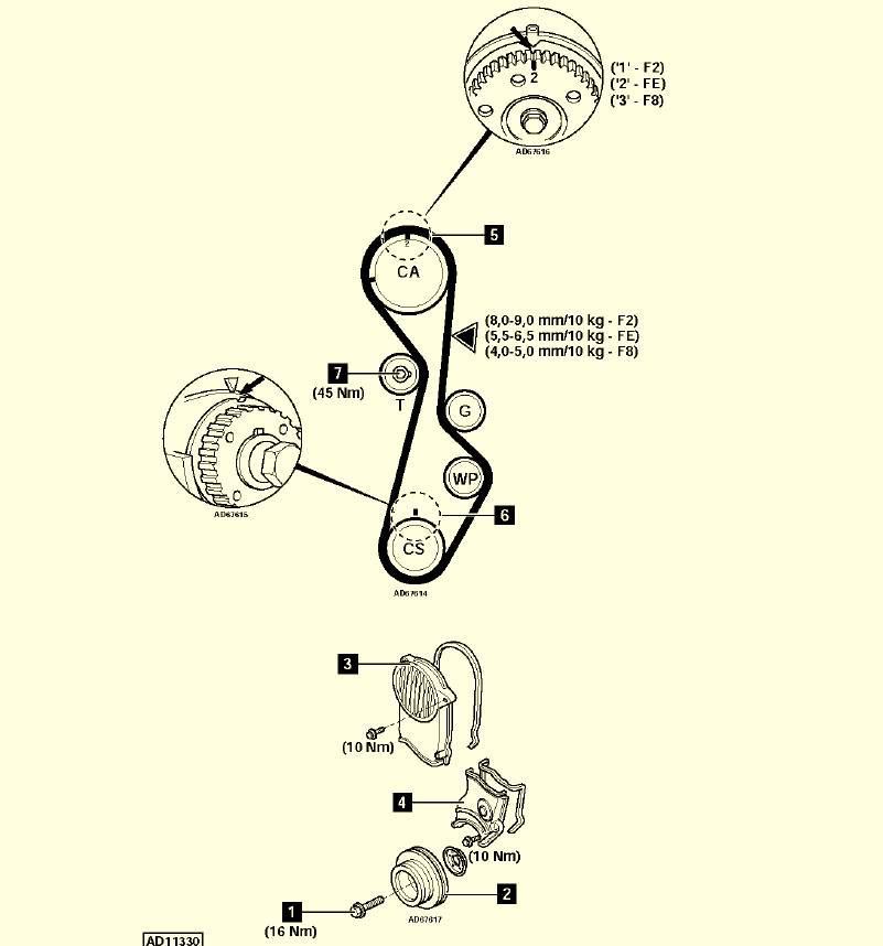

Както странно почему по метке "1"? Мануал гласит
Untitled-1.gif [ 20.63 | Просмотров: 3734 ]
Untitled-2.gif [ 26.47 | Просмотров: 3732 ]

На 2ку-надо ставить, мануал пизд-т. А, три выемки в поршне. Это норма у меня с завода так же. А нет синхронизации не будет и компресии.

Какая у тебя тачка, двигатель то какой?? Ты может заполнишь всё- таки подпись??
Вот для 2 литра
Clipboard01.jpg [47.67 ]
Вот для 2 литра
Да оно самое :)
