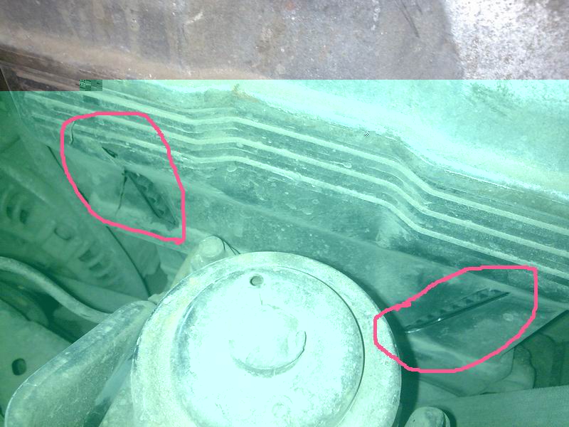

Тысяч 5 назад был заменён ремень грм,всё было нормально,но на днях заметил странный скрежет и обнаружил что ремень протёр пластиковый кожух который его закрывает...Подскажите мож знает кто в чём дело,в поиске смотрел,ничего подобного не нашёл :cry:
ДА!!!! У тебя ваще жуть как протёр!!!!! вот у меня тёр внизу(кстати тоже после замены ГРМ), потом перестал, а теперь иногда шум проевляеться!!!!! попробуй между кожухом и двиглом какие-ниб прокладки поставить, что чуть отодвинуть, место врроде бы позволяет!

Похоже когда ремень собирали что то непправильно сделали, либо кожух не так поставили (типа шайбы или проставки какие забыли), либо с ремнем что-то, например направляющие ролики не так поставили (шайб по них больше поставили), возможно конечно ремень шире (маловероятно). У меня этого кожуха нет, но поставить его очень мечтаю.

Кароче разберу,посмотрю как без кожуха работает,за одно замерю ширину ремня и сравню со старым,благо старый остался. А так,что там ещё может быть,уж звук какой-то странный,как будто трёт и ещё паралельно как какой-то подшипник убитый шумит,вот это настораживает,но мож меня просто глючит по поводу этого звука)))

Очень легко может верхняя половина кожуха неправильно на место встать при сборке,тк там надо в паз попадать и резинка между.
А разве там есть резинка? Я не помню никаких резинок! Вот то что на место не встала, это поддерживаю, а по поводу резинки, надо уточнить!!!

у мну тоже ремень трет только с торца со стороны натяжного ролика

Я не знаю как описать :( но вообщем если в районе подушки двигателя на кожух нажать отвёрткой то звук пропадает!

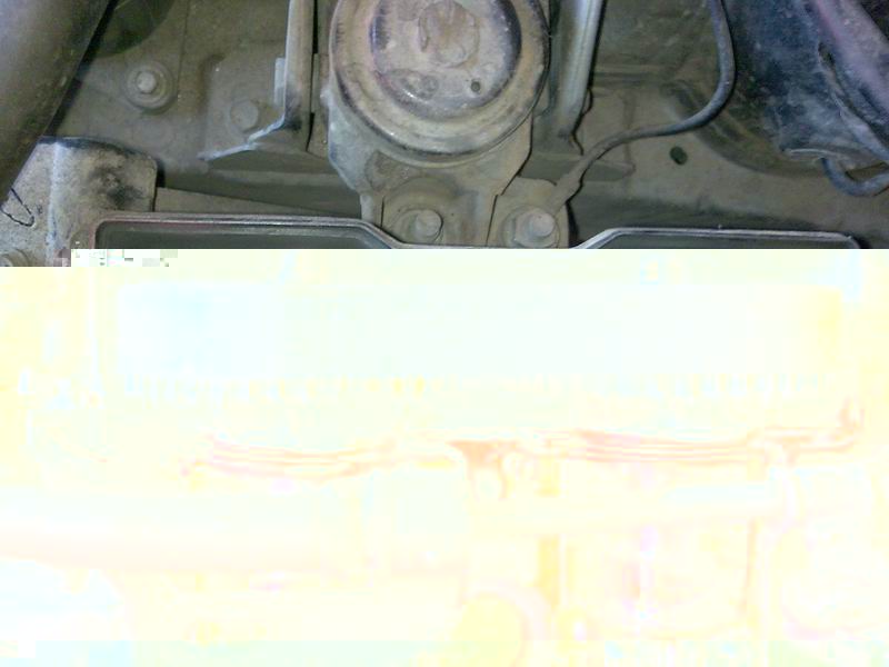

Значит так,сегодня разобрал всё посмотрел,кожух стоит правильно,а ремень сполз с шестерн,я его поправил,но после того как завёл мотор он опять сполз... Кто что думает??? Помогите!!!

Вот это хз :shock:

Да не ХЗ. Что то неправильно при установке ремня, наверняка один из напрвляющих роликов стоит не так. Смотри схему и ищи непорядок.
Ролики не возможно перепутать местами и не так поставить!

Посмотрел схему, на коленвале есть упорная шайба,которая направляет ремень, вот ее можно забыть поствить!
Там две шайбы! Какую ты имешь ввиду?
разбирай и смотри внимательно.Если всё в норме,то ремень меняй.

Balicoff писал(а):
3 месяца всё нормально было,а тут вот на тебе
открутилось что-то, в любом случае снимать, разбирать, искать причину.
